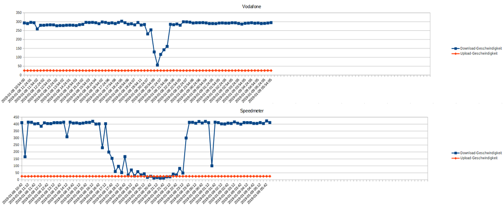

Wie sich die Symptome äußern ist relativ gut anhand eines Bilder zu erkennen.
Ich habe mal alle 15min den Vodafone Speedcheck ( http://speedcheck.vodafone.de/ ) und einen anderen ( http://www.speedmeter.de/ ) laufen lassen, das ergebnis bestätigt meine schon länger laufende Vermutung:
Das ganze ist beispielhaft mit Speedmeter - das ist auch bei anderen Nutzungsarten deutlich zu spüren, egal ob irgendein Speedtest oder ein Download (HTTP, FTP, rsync, irgendwas getunneltes, Server in DE, Server außerhalb, ...). Während ich Tagsüber z.B. ein aktuelles Windows Installationsimage mit durchschnittlich über 300Mbps mal kurz herunterladen kann, kommt das ganze Abends auf 40Mbps. Dabei ist zu beobachten, dass der Download schnell startet aber nach 2-10 Sekunden sich das ganze auf 40-50Mbps einbremst und stetig so bleibt.

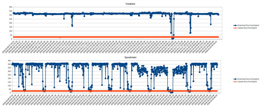

Die Woche im Speedtest...
Sieht ganz lustig aus mit den periodischen drops raus aus dem VF Netz (ist zumindest die Vermutung, macht ja auch Sinn wenn die VF Speedcheck-Server im VF Netz sind, sonst muss man dafür ja routing zahlen und macht sich als Anbieter selbst die Leitung nach außen dicht).
Speedmeter ist ja nicht der einzige Speedtest der dann so langsam wird (neben allem anderem) aber immerhin einer der Tagsüber die 400 Schafft...

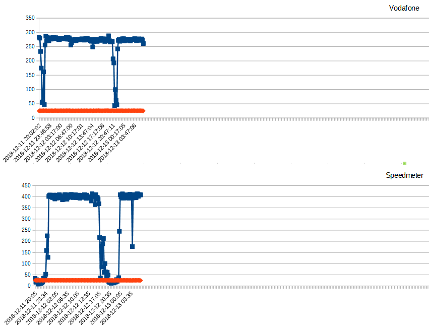

Ich hab den Test jetzt mal wieder angeworfen und musste feststellen, dass nun auch der VF SpeedTest abends einknickt... Ich hoffe der Ausbau kommt voran!
@ERFD: Auf den Rechnungen sehe ich übrigens noch nichts... Aber da müsste jetzt ja bald wieder eine kommen.
