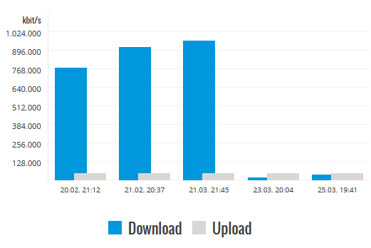

leider erreiche ich seit 23.3. nur noch 1/50stel der Downloadrate von vorher, auch auf dem zweiten Rechner.

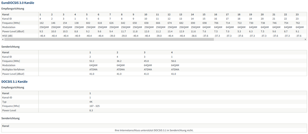

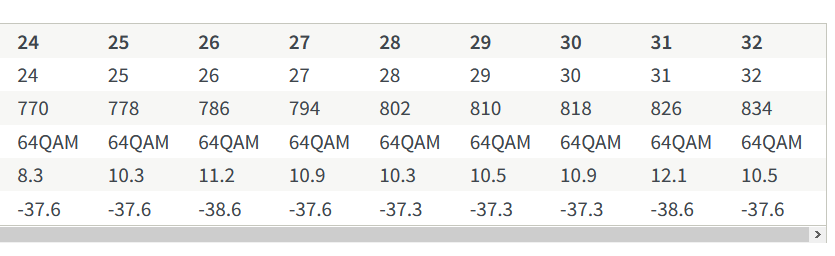

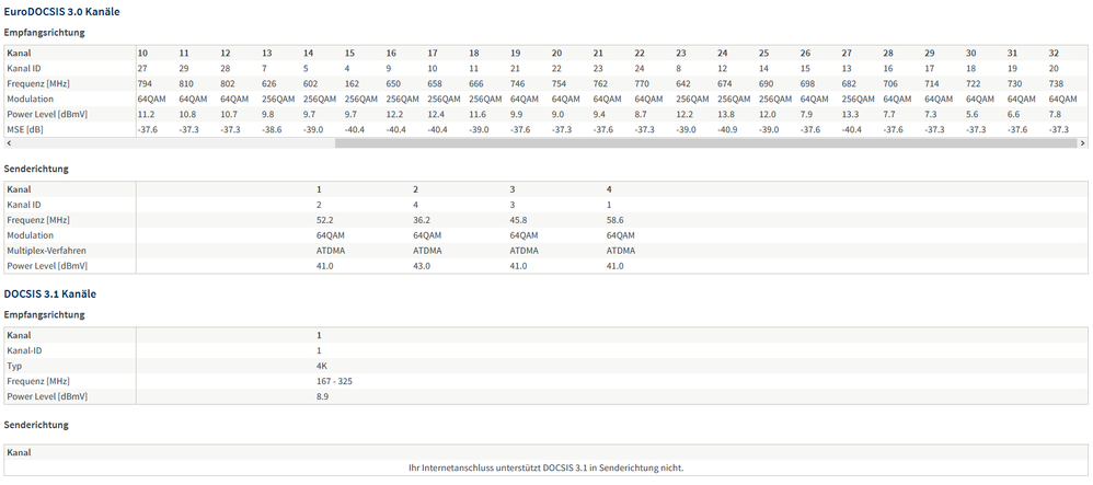

Hi Nuon,
kannst Du bitte, über User Interface, die Sende- und Empfangspegel auslesen und davon einen Screenshot machen?
VG Wallace
Nuon
Sind diese Screenshots die richtigen?

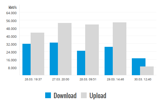

Seit dem Update der Fritzbox heute Nacht auf Version 7.13 ist die Uploadgeschwindigkeit auch eingebrochen, Homeoffice wird immer schlechter nutzbar:

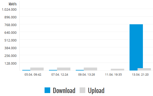

Mein aktueller Down-Upload bei Vodafone gemessen:
