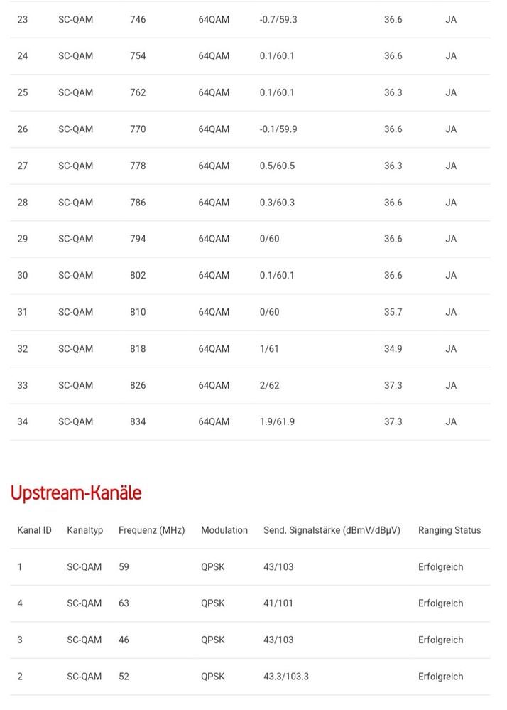

Hier noch Bilder zu den Werten aus dem Kabelmodem.
Downstream-KanäleDownstream-Kanäle
Down- und Upstream KanäleDown- und Upstream Kanäle

Bei dir liegt ein Rückwegstörer vor. Ich denke nicht, das da eine Voraussage getroffen werden kann, wenn das behoben sein wird. Ein Rückwegstörer ist teilweise schwer zu finden.
Gruß Kurt

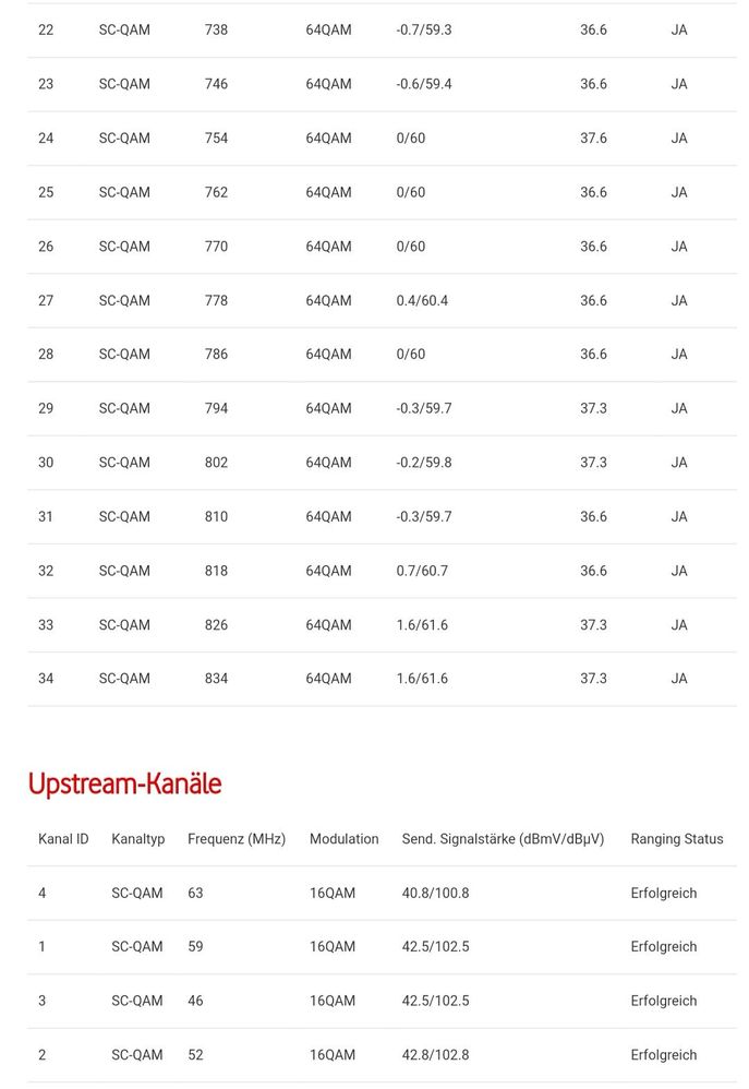

Anbei nochmal meine Werte aus dem Modem, falls jemand eventuell mehr daraus herleiten kann.
