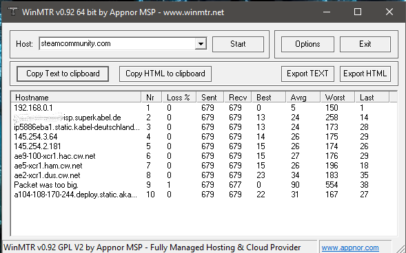

Diese Email ist bis jetzt nicht ein mal angekommen. Ich lasse euch dennoch mal einen Traceroute da mit WinMTR, aber jetzt erst einmal zur Schilderung der Problematik.

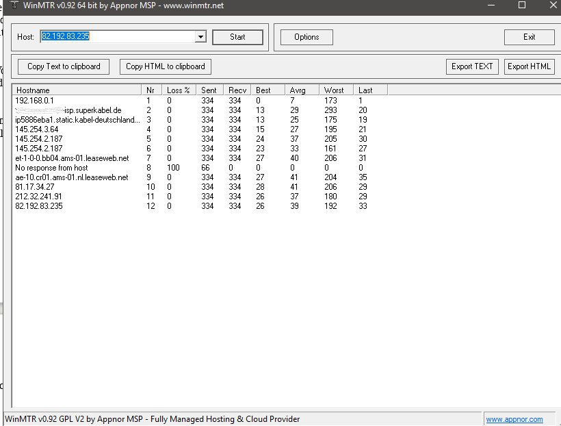

und hier noch einmal 3 Tracerouts:
Steam:
Microsoft:
Share-online

Auffällig bei allen 3 Mitschnitten sind die Pingausreißer schon direkt am Router. Weißt Du in welchem Intervall WinMTR hier die Abfrage raus schickt? kannst Du eventuell auch mal einen Pingßplotter-Mitschnitt in dem Zeitraum machen mit einem Intervall >2Sek?

Erst einmal zu deinen Fragen bezüglich WinMTR:
Der Intervall liegt bei: 1.0 Sekunden
Ping Size in byte: 64
Max Host LRU list: 128

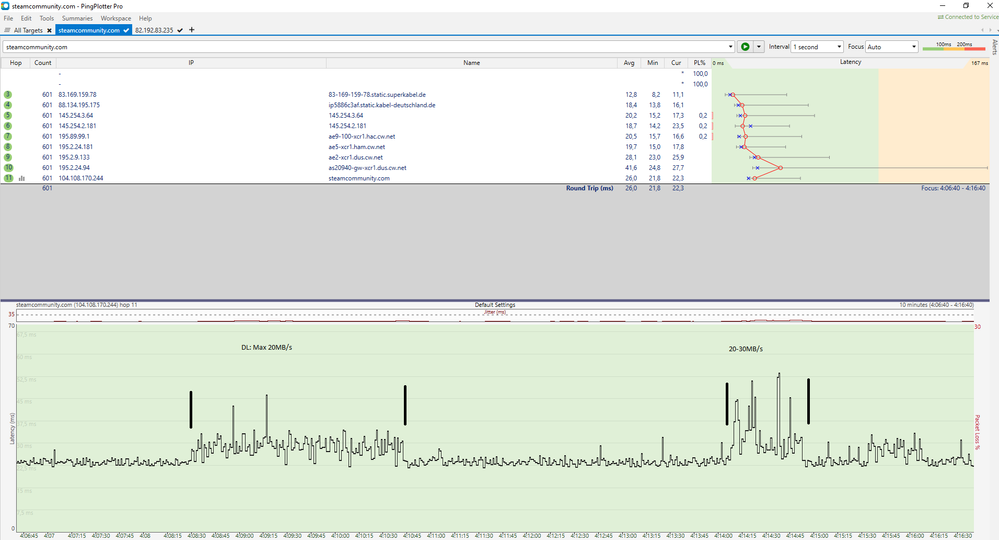

Nun zu Pingplotter:
Die jeweilige IP ist ja denke ich ersichtlich nur meine habe ich wieder aus sicherheitsgründen raus genommen.

Ich versetze den Router gleich wieder in den Normalen Modus vorher habe ich aber mal Pingplotter laufen lassen
Bilder:

Danach die 3 Pingplotter Pics: (Dieses mal mit ein paar notitzen was wann passiert)
Microsoft scheint irgendwie immer das gleiche anzuzeigen, macht aber nichts. ich habe in dieser Zeit im Microsoft Store einen Downloads gestartet, dieser ging wenigstens bis 300Mbit/s also Pi mal Daumen etwa 30MB/s. Der Microsoft Store ist aber schon von Anfang an kein Garant für Performance und Stabilität gewesen.

bis auf den zweiten Plottermitschnitt schaut das doch gar nicht mal so übel aus. Ich kann mir aber nicht so recht erklären, weshalb bei Dir die Multiplayer-Cennections fehlerhaft aufgebaut werden. Kannst Du mal schauen, ob das auch bei anderen Spielen der Fall ist?
