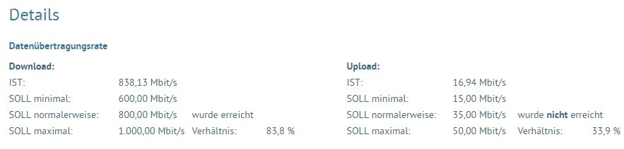

  • Welcher Fehler tritt auf? Upload-Speed deutlich unter Soll, Normal und Mindestwert. Soll 50Mbit, Normal 35Mbit, Min 15Mbit.
  • Welchen Browser verwendest Du normalerweise? Chrome (V 71.0.x)
  • Welches Betriebssystem hast Du auf deinem Rechner? Win10
  • Beginn und Dauer der Störung? Neuer Anschluss, daher seit Neuanlage
  • Lade dazu noch einen Screenshot von den Signalwerten hoch. - Siehe Anhang
Problembeschreibung:
Kurz und knackig. Nach mehreren (>40) Messungen in den vergangenen 24h (u.a. mit vod.af/breitbandmessung bzw. wieistmeineip) erreiche ich zwar stets gute Download-Raten (nur 1x unter 600Mbit down).
Der Upload ist aber eine Katastrophe. Bei allen Messungen habe ich nur 1-2 Mal die 50Mbit angekratzt. Ansonsten pendeln die Werte zwischen 7 und 18 Mbit.

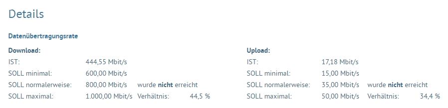

Zwischenzeitlich hat sich doch einiges getan und es treten zwei neue "Probleme" auf.
  • Der Download bricht bei 2 von 3 Tests ein. Alle drei durchgeführt an einem Sonntag um 9:30. Zu dieser Zeit bezweifle ich Netzauslastungsprobleme. Screenshots anbei. Testbasis: Desktop-PC via LAN.

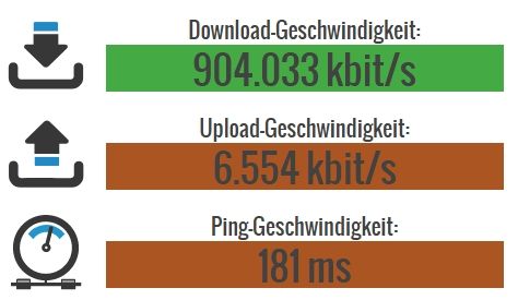

Erneute Messung, heute Sonntag gerade eben um 16 Uhr:
Downstream absolut i.O., Upstream stark schwankend von 6-24Mbit.
Zumindest beim Downstream sind sich alle drei Tools weitgehend einig, da ist die Schwankung minimal. Aber im Upstream sieht das halt ganz anders aus.

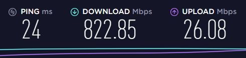

Soeben erneut gemessen. Diesmal folgende Werte, Sonntag, 18:30.
Randnotiz zum ersten Tool der Bundesnetzagentur. Hier wurden im Downstream 286Mbit gemessen. Habe die Messung 2 Minuten später wiederholt, dann waren es wieder ~900Mbit...

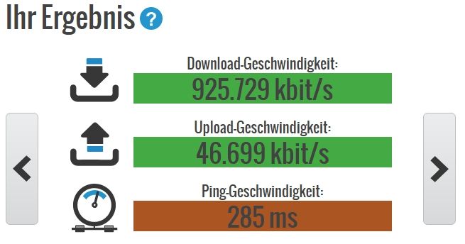

Danke für den Hinweis @zillekind Werde ich zukünftig mit Screenshoten. Testlauf von gerade eben, Montag morgen ca. 9 Uhr sah wiederum sehr gut aus. DOCSIS Auswertung packe ich in die Anlage, ist doch etwas länger. Mit solchen Werten ist ein Störungsticket natürlich etwas lächerlich... wollte gerade anrufen. Mal gegen 12 nochmal testen.
Nun ja, ab Kanal 15 aufwärts sieht es immer noch sehr ungünstig aus. Warte mal auf einen Moderator, der kann sicherlich mehr dazu sagen.
