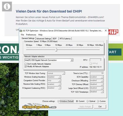

Hast du schon mal versucht mit einem kleinen Tool wie dem "SG TCP Optimizer" die Einstellungen zu optimieren ?
https://www.chip.de/downloads/SG-TCP-Optimizer_31296373.html

Der SG TCP Optimizer hat keinerlei Änderung erbracht. Ich habe auch die Netzwerkeinstellungen komplett zurückgesetzt, erfolglos. Die Downloadraten sind bei der 6591 wie vorher. Auch im abgesicherten Modus ist es nicht besser. Vielleicht die Fritzbox? Allerdings hat es ja vor einigen Wochen noch funktioniert.....mmmmh.

Hallo @Argantho  dein Link hab ich auch mal versuch zu runderLaden geht nicht sagt VIRUS  bestimmt woanders bekommt man das besser hin..

Hallo @Recon66_UM
das wundert mich.
Normalerweise sind die Downloads über Chip.de immer in Ordnung. Ich kann ihn Problemlos herunterladen und ausführen.

Nachtrag:
ansonsten versuche den Download mal direkt auf der HP
https://www.speedguide.net/downloads.php
