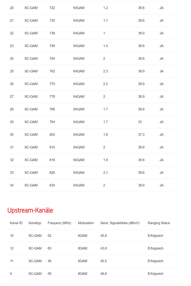

  • Lade dazu noch einen Screenshot von den Signalwerten hoch. Im Anhang

Bei meinem ersten Anruf waren die Signalwerte wohl nicht in Ordnung. Es kamen 2 Techniker, die vor zwei Monat en(oder länger) den Anschluss in meiner Wohnung getauscht haben. Signalwerte waren wieder "im Toleranzbereich?".
Verbesserung gab es für 2 Stunden. Danach vereinzelte Abbrüche und schlimmer.
Vor 3 Wochen rief ich wieder an. An der Hotline hieß es "Finden Sie den Hausübergabepunkt, der Techniker schaut sich den an". Nope, der Techniker kam hier rein, checkte die Signalwerte und fands okay. Ich zeigte ihm meine Verbindung  (180mbit down und 10 up) und stellte fest da stimmt was nicht. Danach wurde der Router gewechselt, keine Veränderung. Er schickte mir einen neuen Techniker.
Zu seiner Verteidigung: Als der neue Techniker da war, lief es gerade gut.
Er stellte fest, dass die Signalwerte okay waren (immernoch) und musste leider gehen. Kein Fehler, keine Problemlösung.
Montag empfahl mir der Kollege ein neues Koaxialkabel?. Hab es heute wiederwillig ausprobiert und das bringt mich hier hin. (Es hat sich nichts geändert).

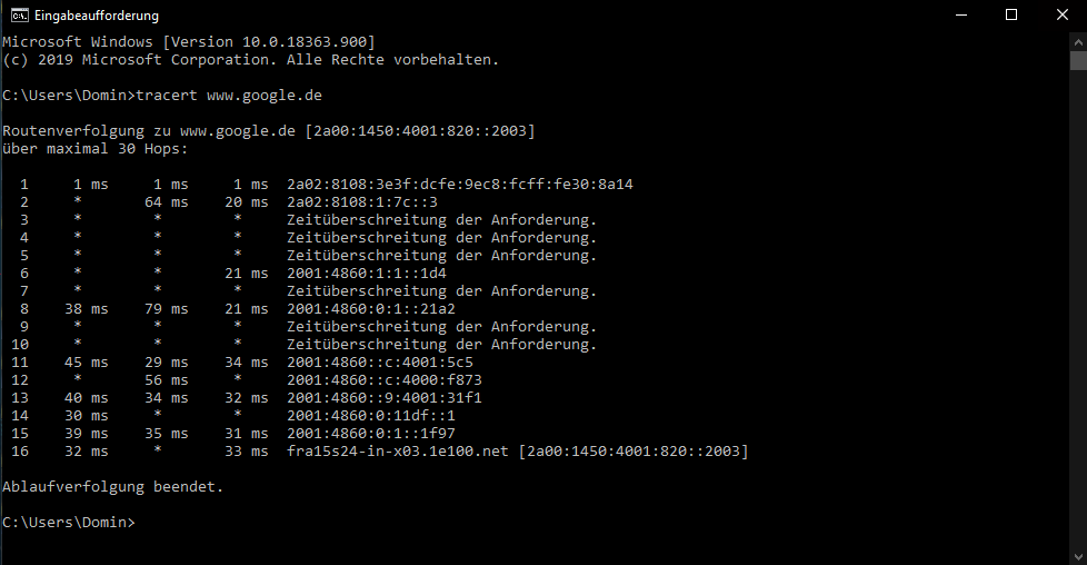

Test 22:00Test 10:00Signalwert1Signalwerte 2Tracert

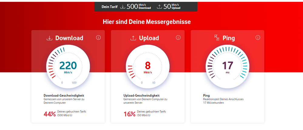

Allerdings ist weiterhin der Seitenaufbau gestört und laut des Vodafone Speedtests (und dazu im Vergleich die andere auch) scheint nur ein Bruchteil meines Upstreams anzukommen (auch unabhängig von der Tageszeit)vodafone 14.PNG
Claudia
Hallo Vaninder,
der eingeschränkte Upload kommt auch von dem noch aktiven Rückwegstörer. Ich habe dazu eine neue Meldung für Dich erstellt.
Viele Grüße,
Claudia
