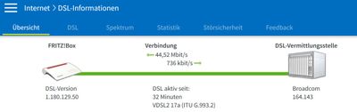

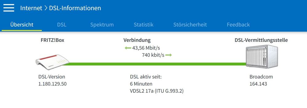

seit einigen Tagen synchronisiert sich mein DSL Router (Fritz!Box 7590) ganztägig nur noch mit schlechten Werten.
Ich besitze seit einigen Monaten einen VDSL50 Anschluss, welcher auch die meiste Zeit funktioniert (Sync: 50M/10M), abgesehen von abendlichen Bandbreiteneinbrüchen und erheblichen Latenzsteigerungen.
Seit etwa einer Woche liegt die Synchronisation allerdings nur noch bei 25-40M / 500K; dies liegt weit unter den zu erwartenden Werten. Dazu sind Video-on-Demand (z.B. Amazon Prime) nahezu unmöglich, da scheinbar ständig die Bandbreite einbricht.
An meiner Installation und meinen Geräten hier im Haus hat sich seit 2 Monaten nichts mehr verändert.
Vodafone Speedcheck habe ich durchgeführt und die schlechten Werte werden bestätigt; teilweise kann der Speedcheck nicht einmal zu Ende gemacht werden, weil er die Verbindung verliert (Time Out).DSL Sync - Fritz!BoxDSL Sync - Fritz!BoxVodafone SpeedcheckVodafone Speedcheck

Das Profil passt schon mal überhaupt nicht. Ich hoffe jedoch das bei dir nicht zwei Störungen aktiv sind, dazu sage ich jetzt aber noch nichts.
Melde bitte über die Hotline eine Störung, mit den speedtest tickets sollte auch klar sein, dass der Anschluss gestört ist bei dem upload sync.

Der Router synct sich nur zwischen 500&700Kbits im Upload.
Das ist irgend ein individuelles Leitungs oder Portproblem.
Hab dafür ein technisches Ticket aufgenommen, die Kollegen schauen sich das an.
