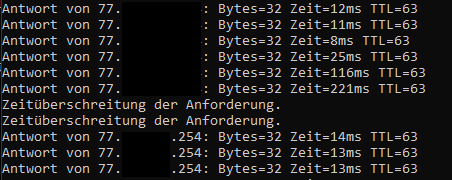

Ping auf instabiles Gerät:
Mehr anzeigen
Ping-Statistik für 77.**.***.254:
Pakete: Gesendet = 1900, Empfangen = 1814, Verloren = 86
(4% Verlust),
Ca. Zeitangaben in Millisek.:
Minimum = 3ms, Maximum = 3607ms, Mittelwert = 15ms
Hinzu kommen diverse Zeitüberschreitungen:

Hier das Packet Loss Ergebnis über 25 (!) Pings:
Mehr anzeigen
