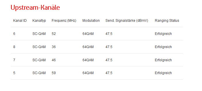

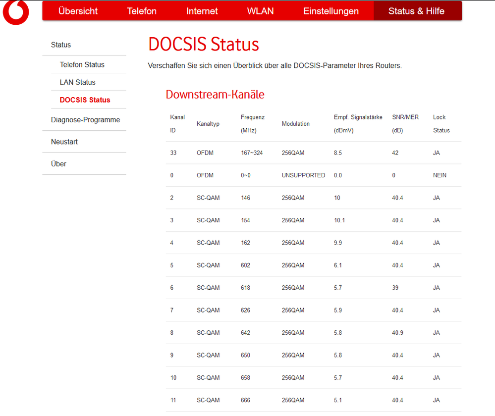

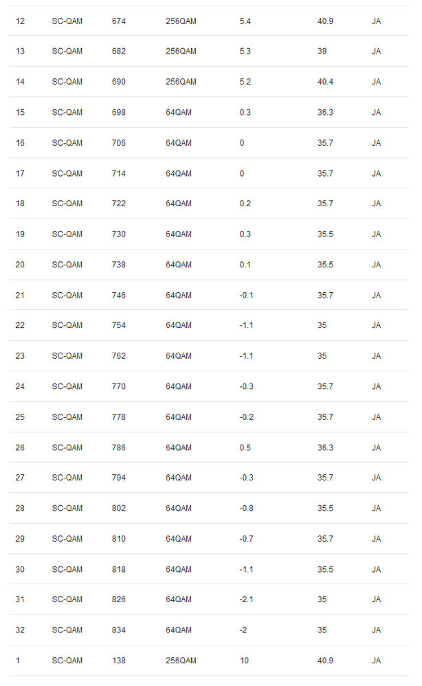

Dies habe ich probiert: Da ich auch Probleme mit dem WLAN habe, haben ich den SSIDs unterschiedliche Namen gegeben. Einen für 2,4GHz und einen für 5GHz. Dies hat mein WLAN problem nicht gelöst. Beide laufen instabil.
Außerdem habe ich LAN Kabel und Koaxial Kabel getauscht, auch ohne Erfolg.
Dann habe ich mir schließlich eine Fritzbox6660 zugelegt, auch ohne Erfolg. Hier bekomme ich komischerweise noch mehr disconnects und eine noch langsamere WLAN Verbindung...
Da Sie mir nur bei Ihren Geräten helfen können, ist die Vodafone Station angeschlossen.
Signale1.pngSignale2.pngSignale3.pngVodafone Station1.pngVodafone Station2.png

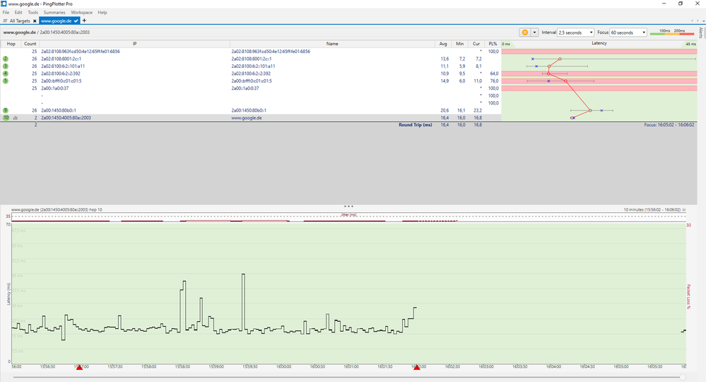

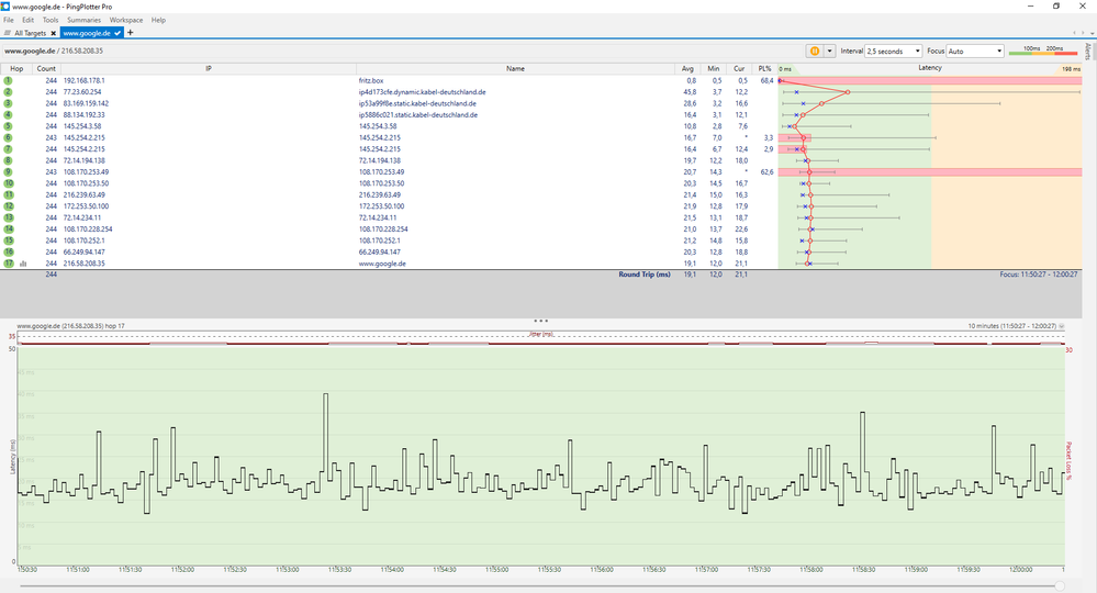

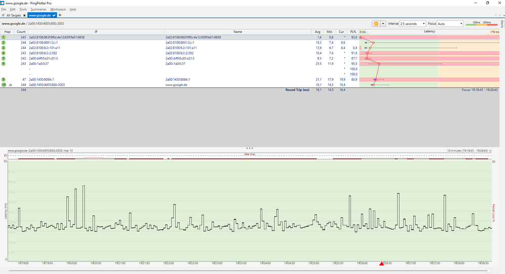

Hier noch der PingPlotter von meiner FritzBox6660

Hallo Arnekuehn,
am Montag waren leichte Fehlerraten ersichtlich, die hat sich dann aber wieder gelegt.
Seit Dienstag sieht der Anschluss wieder Fehlerfrei aus, kannst Du das so bestätigen?
Viele Grüße, Martin
