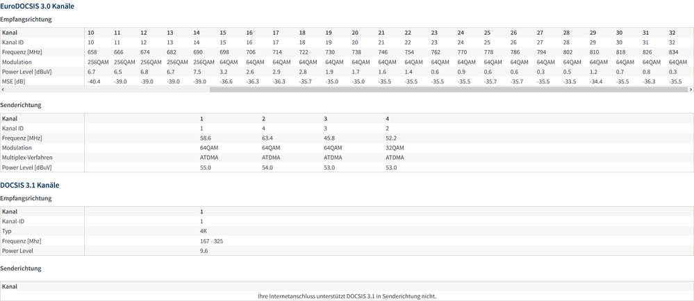

ich habe schon länger eine 1 GBit Anschluss, welcher bisher auch immer die versprochene Bandbreite bot. Leider erhalte ich seit ein paar Wochen max. 550 - 850 MBit im Download und z.T. nur noch 10 Mbit im Upload. Nur spät in der Nacht passen die Werte einigermaßen, allerdings auch nicht perfekt, so wie das vorher war.
Das Problem hatte ich vor Längerem schon einmal. Da war der Node, an dem ich hing, überlastet. Könnte dies jetzt evtl. auch der Fall sein?  Hotline brauch ich dazu erst gar nicht fragen...
Standort Nürnberg.
Und ja, die Werte der Fritzbox 6591 Cable sollten passen, siehe Anhang. Und gemessen hab ich mit LAN Kabel und diversen Tests und diversen Gegenstellen.

Hallo wichtl1,
aktuell gibt es kein Problem auf der Frequenz. 618 MHz bei 34.4 dB, eine Fehlerrate gibt es nicht auf dieser Frequenz.

Hallo wichtl1,
teilst Du bitte mit uns auch noch die restlichen Pegelwerte Deiner Box? Wie viel kommt denn in der Kernzeit (19-22 Uhr) bei Dir an? Bitte mal ein paar Speedtests auf verschiedenen Seiten versuchen.

Danke für deine schnelle Antwort. Hier meine Werte der Fritzbox und ein paar Speedtest Ergebnisse:Speed-1.pngSpeed-3.pngSpeed-4.png
Wie man sehen kann, schwanken die Werte der Speedtests enorm.

Hi wichtl1,
es liegt nicht an einer Auslastung. Da scheint irgendwas auf die Leitung einzustrahlen. Ich möchte gern kostenlos einen Techniker beauftragen, der sich das vor Ort anschaut. Wenn das für Dich in Ordnung ist, dann brauche ich noch eine Handynummer, damit wir einen Termin vereinbaren können.
