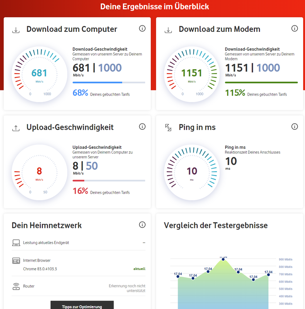

Hallo zusammen,
ich habe immer noch massive Probleme mit der Bandbreite und nehme hier Bezug auf meinen Beitrag:
https://forum.vodafone.de/t5/St%C3%B6rungsmeldungen-Internet-TV/CableMax-1000-zu-geringe-Bandbreite/...
Mein Vertrag: Vodafone CableMax 1000
Router: HomeBox Fritz!Box 6591, FRITZ!OS: 7.13
Betriebssysteme: Windows 10, Debian 10, Ubuntu 18.04.4 LTS.
LAN: Gigabit
Auftreten der Probleme wieder seit Update 7.13, Uhrzeit egal.

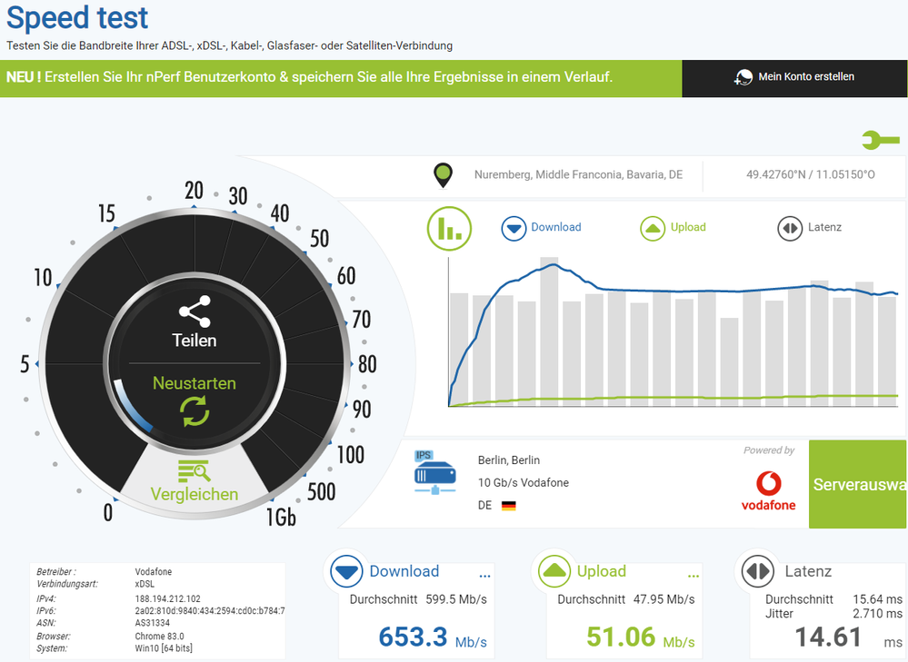

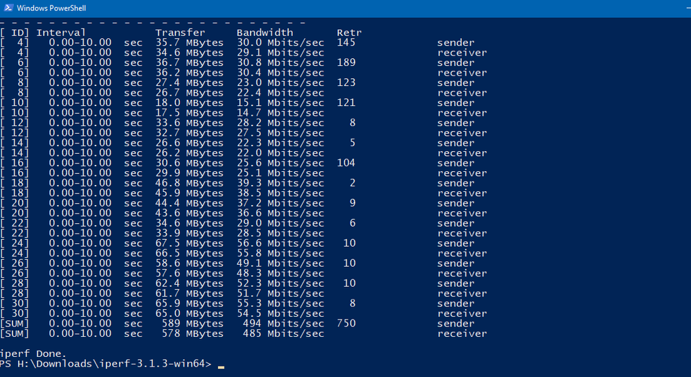

Sobald eine größere Datenmange über die Leitung geht, werden die Leitungsparameter auf eineigen Frequenzen richtig schlecht und die Bandbreite im Down- und Upload schwankt, ich erreiche bei Speedtests max 600+ MBit down und zwischen 5 und 50 MBit up.
Zwischenzeitlich war die Leitung und die Bandbreite einwandfrei. Doch nach dem Neustart der Fritzbox nach dem Update auf 7.13 ist die Verbindung schlechter denn je,
Ein Techniker hat hier im Haus den Verstärker bereits gewechselt, diverse Messungen durchgeführt und kam zu dem Schluß, es passt alles, es kann nur noch an der Fritzbox liegen.
So lange Zeit funktionierte der Anschluß völlig problemlos und jetzt muss ich nach jedem Neustart der Fritzbox hoffen, das alles noch richtig geht.
Manchmal bekomme ich nach etlichen Reboots der Fritzbox mal wieder eine tadellose Verbindung, allerdings nur, bis zum nächsten Neustart...
Ich hoffe, hier kann mir jemand helfen. Ein wie früher zuverlässig funktionierender Anschluß wäre echt schön.
MfG wichtl1

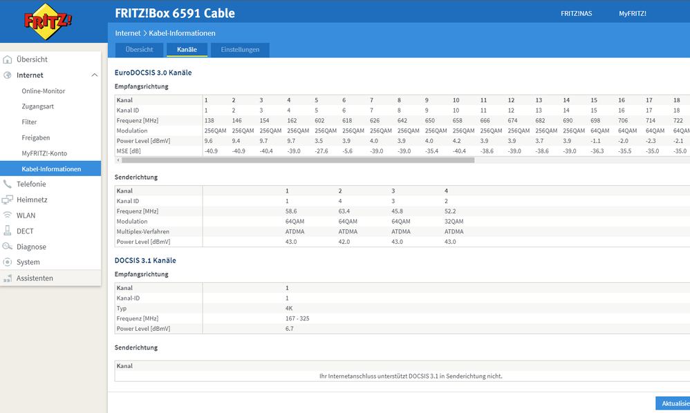

pRo-Marco
Hi wichtl1,
das schaut mir nach einer Störeinstrahlung aus. Ich glaube nicht, dass das mit dem Update zusammen hängt. Schau mal bei 602 und 618 MHz. Hier bricht der SNR (MSE). Der Wert sollte über 30dB liegen. Auf den Frequenzen sendet auch DVB-T2.
Durch diese Einstrahlung liegt auch die Fehlerrate in einem sehr hohen Bereich. Verwendest Du das originale Antennenkabel? Kannst Du es bitte einmal gegen ein anderes tauschen?
Marco
Hallo Marco,
das habe ich bereits gemacht ich habe das originalkabel gegen ein anderes getauscht die Werte bleiben immer gleich...
LG
Wichtl1
