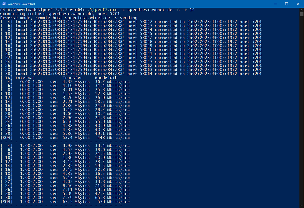

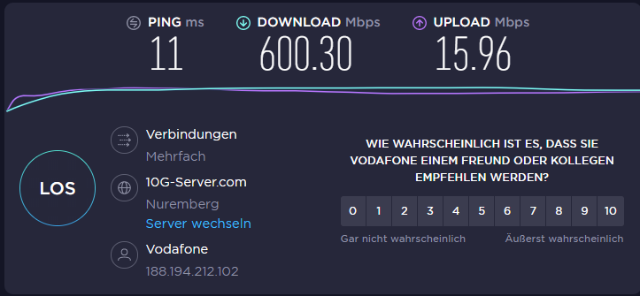

Sobald eine größere Datenmange über die Leitung geht, werden die Leitungsparameter auf eineigen Frequenzen richtig schlecht und die Bandbreite im Down- und Upload schwankt, ich erreiche bei Speedtests max 600+ MBit down und zwischen 5 und 50 MBit up.
