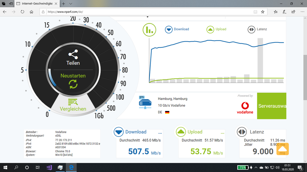

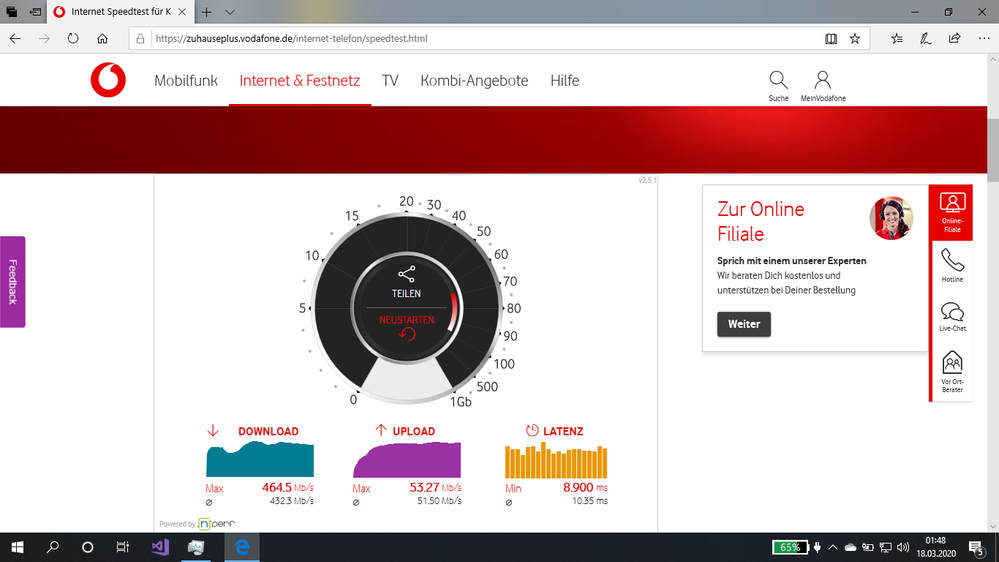

Einmal bei www.nperf.com und einmal bei beim Speedtest von Vodafone direkt.

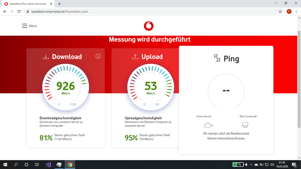

Ich hatte dann auch noch den Test von Unitymedia verwendet, der weichte plötzlich mit 926 MBit/s total ab. War aber nur einmalig, danach zeigte auch dieser um die 500 MBit/s.
