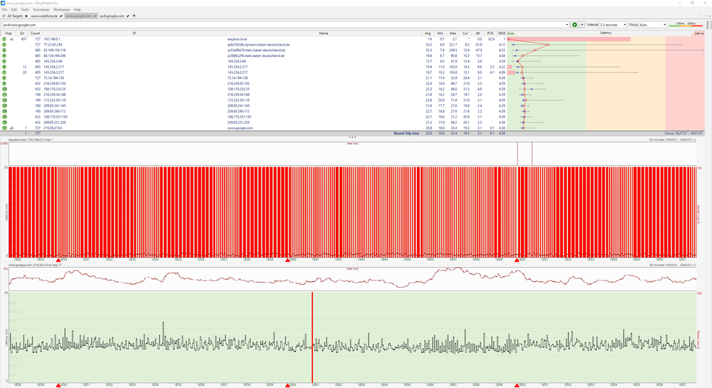

Hallo WVR,
der Packetloss am ersten Hop ist ja schon recht hoch, das deutet meist auf ein Problem im Heimnetz hin. Hast Du Deine Endgeräte entsprechend geprüft? Es kann natürlich auch das Modem defekt sein, lass mir dazu bitte mal Deine Adresse zusammen mit Deiner Kundennummer und dem Geburtsdatum des Vertragsinhabers zukommen. Schreib danach wieder hier im Thread.

17.04.2020 11:19 - bearbeitet 17.04.2020 11:20
Hallo Claudia,
vielen Dank für deine Antwort.
Die angeforderten Daten habe ich soeben übersendet.
Ich habe zum Testen verschiedene Geräte direkt mit unterschiedlichen LAN-Kabeln an das Modem angeschlossen und hatte den Packetloss am ersten Hop dabei bei allen Geräten.
Daher vermute ich, dass das Problem nicht an meinem Heimnetz liegt.

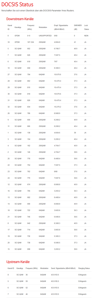

21.04.2020 14:22 - bearbeitet 21.04.2020 14:26
Gerade ist mir noch eine Sache aufgefallen: Der Upstream-Kanal mit der ID 8 und der Frequenz 36Mhz hat gerade seine Modulation mehrmals von 64QAM auf 32QAM und dann wieder zurück geändert. Die Signalstärke ist dabei gleich geblieben. Dies ist mir beim Ansehen der Docsis-Werte auf der Seite des Modems aufgefallen. Ich weiß nicht, ob das problematisch ist.
Anbei die Screenshots der Signalwerte, die den Wechsel zeigen:
13:52 - Modulation 32QAM
13:54 - Modulation 64QAM
14:01 - Modulation 32QAM
14:05 - Modulation 64QAM
Gerade um 14:24 lag die Modulation des Kanals wieder bei 32QAM, scheint sich also recht häufig zu ändern.
am 22.04.2020 14:25
Hi WVR,
QAM32 hat noch keine Auswirkungen.
