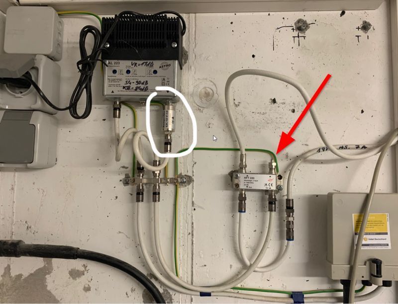

  • Im Keller kommt der Anschluss herein, daran ist ein Verstärker (?) angeschlossen. Hier habe ich den Filter, wie von euch vorgeschlagen, entfernt. Erst dann hatte ich DOCSIS 3.1 verfügbar
  • Die Fritzbox steht im EG, von dem Anschluss im Keller wurde vom Vorbesitzer ein Antennenkabel hoch zur Fritzbox gelegt. Am Antennenkabel das zur Fritzbox geht ist direkt die Innenleiter angeschlossen, die Befestigung aussenrum ist weg

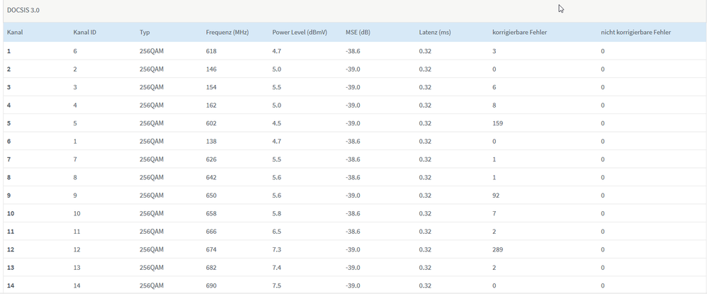

Anbei mal alle Ansichten aus der Fritzbox. mir fallen extrem viele "nicht korrigierbare Fehler" auf. Ich gehe davon aus die Verbindungsabbrüche liegen daran? Was kann ich tun?
Soll ich den Verstärker im Keller gegen ein aktuelles Modell tauschen? Falls ja, Empfehulngen?

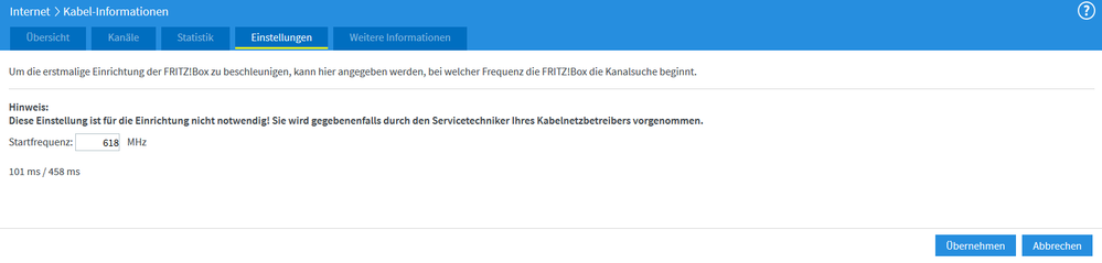

07_1_ÜbersichtInfo.png07_2_Kanäle1.png07_2_Kanäle2.png07_2_Kanäle3.png07_3_Statistik.png07_4_Einstellungen.png
Hier habe ich die weiteren Informationen, kurz nachdem die Verbindung wieder komplett weg war07_Info.png07_Anschlussdose.jpg07_Dose.jpg

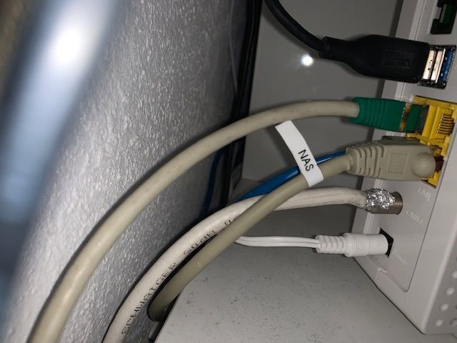

Ich hatte so eine Vermutung, wie lange ist das Antennenkabel vom Verstärker bis zur FB?
Poste einmal ein Bild wie das Kabel an der FB angeschlossen ist.
Gruss
Methusalem1
Das Kabel kommt vom Keller, ich würde mal schätzen 10-15 Meter?
Durch den Ofenschacht kommt es ins den Flur und geht dann in die FB.
Sorry, alles vom Vorbesitzer so übernommen

@stephan2k
Da müsste ein ordentlicher Antennenstecker drauf am besten ein Kompressionsstecker, könnte dies dein Freund der Elektriker für dich erledigen.

könnte ich zum test die Fritzbox mal direkt unten neben dem Hausanschluss testen?
Könnte ich die FB direkt hier anstecken?
-> wenn ich mich recht erinnere hat der Vorbesitzer sein Kabelmodem direkt hier im Keller montiert. Ich wollte es mit dem gelegten Kabel nach oben machen damit die WLAN Ausleuchtung besser ist. Vielleicht kam er selber drauf, kabel nach oben ist mist?

@stephan2k
Teste es am besten an dem Anschluß daneben, ich vermute es handelt sich hier um das Kabel das in Erdgeschoss geht.

Allerdings erscheinen doch etliche "nicht korrigierbare Fehler".
Ist das normal? hast du auch soviel da dran (nach nur einem Tag)?
Gelöschter User
Nicht anwendbar
@stephan2k
Ja hatte ich auch schon, dann hat Vodafone scheinbar von sich aus Einstellungen durchgeführt, ohne mein zutun und nach einem Neustart waren die weg, es kommt aber immer wieder vor das nicht korrigierbare Fehler auftauchen, zudem musst du bedenken diese addieren sich ja.
