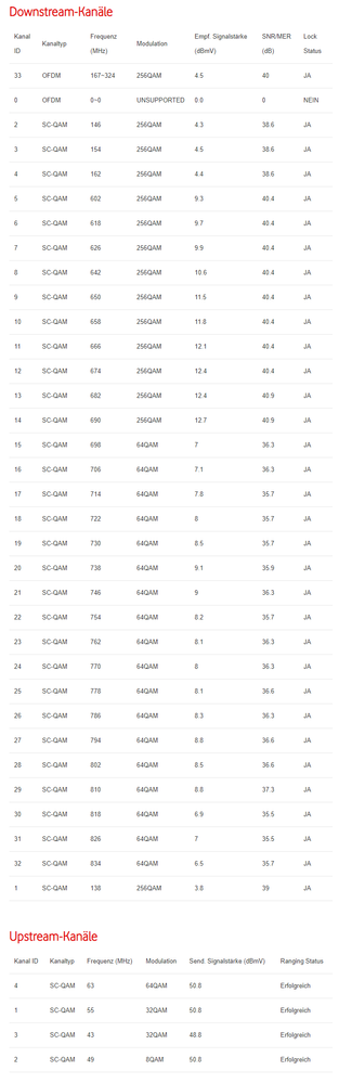

Screenshots von Speedtest kann ich bei Interesse auch noch nachliefern. Ich wollte allerdings mir erstmal die Router Werte anschauen lassen. Vielleicht gibt es hierrauf schon direkt Hinweise auf das Download Problem.
am 02.03.2020 18:34
Hallo IIGerhardII,
auf den ersten Blick sehen die Downstream-Werte in Ordnung aus. Könnten teils etwas niedriger sein. Ich schau mir den Anschluss aber auch gern genauer an. Bitte sende mir Deinen Namen, die Anschrift, Dein Geburtsdatum und Deine Kundennummer per PN und sag mir kurz hier Bescheid, wenn Du die Nachricht versendet hast.

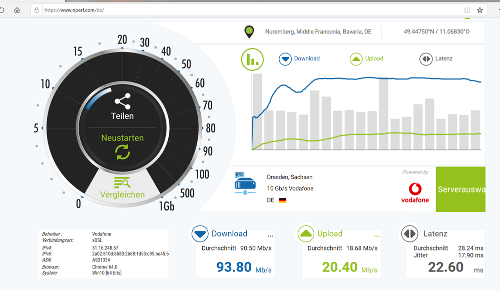

Bitte mach auch mal einen Speedtest mit nperf.com über den Edge-Browser.

Verbindung erfolgt über direktes Lan Kabel cat6 oder 7 bin ich der Meinung, das Einzigste was dazwischen ist, ist der USB-C auf Ethernet Adapter, der kann allerdings auch nicht das Probelm sein da ich bereits Tests im Lokalen Netzwerk damit durchgeführt habe. (400 - 800 Mbit waren da kein Probelm) Die verbindung über Wlan ist übrigens genauso niedrig von daher würde ich allgemein Verbindungsprobleme via Lan ausschliessen.
Anbei noch ein Paar Speedtest via Edge
