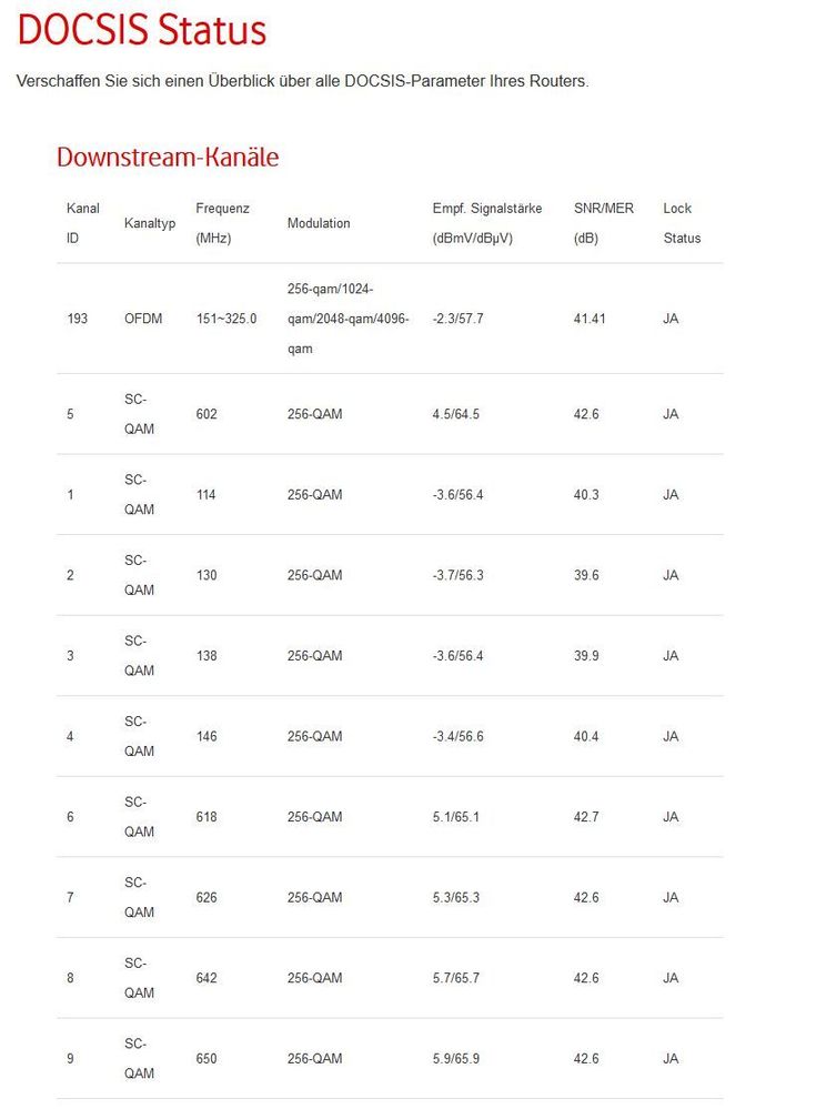

Lade dazu noch einen Screenshot von den Signalwerten hoch. Diese findest Du in der Benutzeroberfläche Deines Kabelrouters über 192.168.0.1 bzw. über 192.168.178.1 bei der Fritzbox.

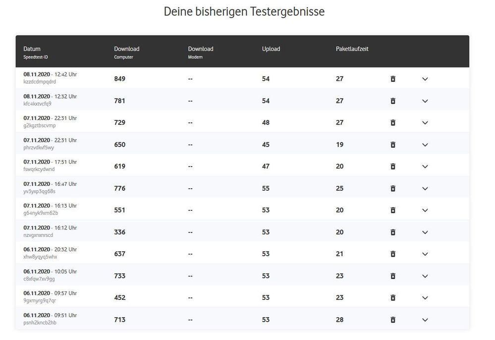

Werte schwanken zu Stoßzeiten zwischen 250-500Mbit. Der Vodafone Speedtest gibt weiterhin sehr verzerrte Werte her. Beim Speedtest der Bundesnetzagentur kommen realistische Werte raus, die auch meinen Erfahrungen im Downloadspeed wiederspiegeln.

Bisher gibt es in Deinem Segment weder ein Problem noch Meldungen von anderen Kunden zu diesem Problem. Die Modemwerte sind in Ordnung. Lässt sich die Einschränkung zeitlich zuordnen oder ist es vollkommen egal wann Du testest?

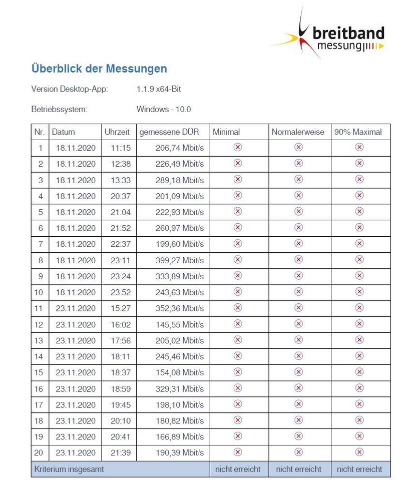

cyradis
Habe mal ein paar Messungen gemacht. Im großen und ganzen kann man sagen, das Nachts und Vormittags zwischendurch ~750Mbit möglich sind. Ab Mittag bis Spätabend eher 250-350Mbit.

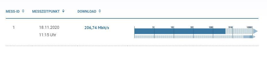

Aktuelle Messung liegt bei ~210Mbit
Ich kann aktuell aufgrund der Arbeit nur Vormittags und Abends testen. Nachmittags wäre erst am Wochenende oder nächste Woche wieder möglich.

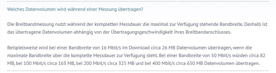

Die genauen Messkriterien kenne ich leider nicht. Habe nur dies gefunden:
Benutzt wird die Desktop App von https://breitbandmessung.de/

wenn Du hier eine oder mehrere Dateien herunterlädst, kommst Du dann auf den gleichen Wert, wie beim Speedtest? Mittags gegen 11 Uhr sollte aber kein Lastproblem im Netz sein.
Gruß Fred

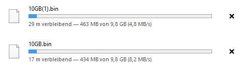

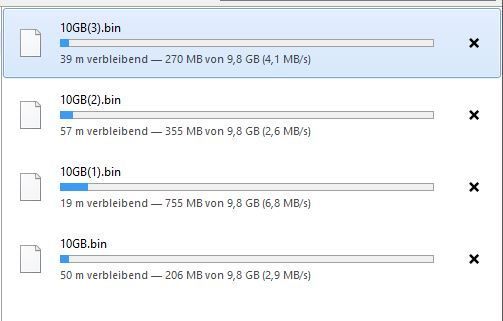

cyradis
Einmal der Speedtest und einmal vier und einmal zwei Dateien gleichzeitig. Hab extra kurz gewartet bis die Werte sich etwas einpendeln. Im Grunde als noch unter dem Speedtest.
cyradis
HIer nochmal zwei Tage Speedtests. Einmal Vormittags/Abends einmal Nachmittags/Abends
