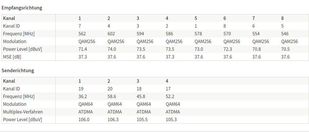

@Ulf4k
Könntest du einen Speedtest direkt am Lan-Port 1 der FB durchführen?
Poste einmal die Signalpegel der FB als Screenshot, Benutzeroberfläche öffnen: http://fritz.box
Internet anklicken > Kabelinformationen > Kanäle diese Werte posten (Sende und Empfangsrichtung).

Hier meine Werte, die müssten ok sein:

@Ulf4k
Ich gehe davon aus das du nur 8 Downloadkanäle hast, deine Signalpegel sind soweit in Ordung, es könnte sein das du von einer Segmentauslastung betroffen bist.
Warte bitte einmal bis sich ein VF-Mod in deinem Beitrag meldet, der wird dir mehr dazu sagen können auch ob ein Ausbau geplant ist oder bereits läuft.

Hallo Ulf4k,
es ist wie Methusalem schon schreibt. Es liegen nur 8 Downstreams an und hier geht die Auslastung je nach Abend bis zu 94% Auslastung hoch. Jeder Downstream stellt ca. 45 MBit/s zur Verfügung. Dies wird sich dann nach der Abschaltung der analogen Sender am 14.03.2019 ändern. Hier stehen dann mehr Downstreams zur Verfügung. Gern können wir bis dahin den Rechnungsbetrag mindern.
