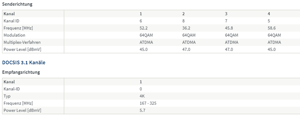

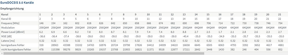

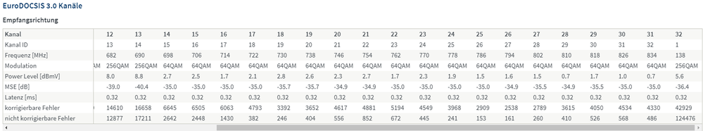

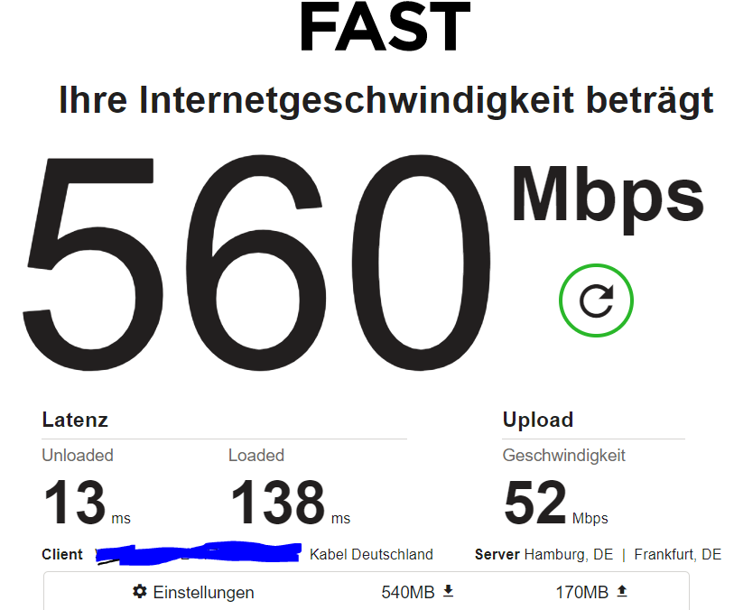

könnte bitte jemand mal auf meine Leitungswerte schauen? Sollten die QaM Werte nicht für alle Kanäle optimalerweise gleich sein?
Ich habe den 1gbit Tarif, es kommen allerdings nur etwa 500mbit (LAN) an.

Da du bei dem Anschluß einer eigenen Fritzbox keinen Support von Vodafone bekommst solltest du jetzt warten bis das Leihgerät angekommen ist und dieses dann anschließen. Aufgrund der hohen Fehlerrate auf allen Kanälen vermute ich das sich ein Techniker das anschauen muß. Dazu muß aber die Leitung vorher geprüft werden, und das geht nur wenn ein Leihgerät von Vodafone an der Leitung hängt.

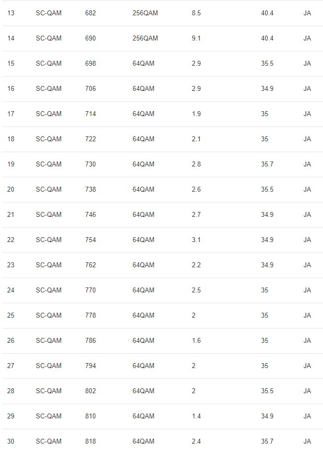

Nein, die Modulation der Kanäle ist so korrekt
Auf den Bildern kannst du das gut erkennen das die Kanäle ab 698 MHz nur mit 64QAM arbeiten.

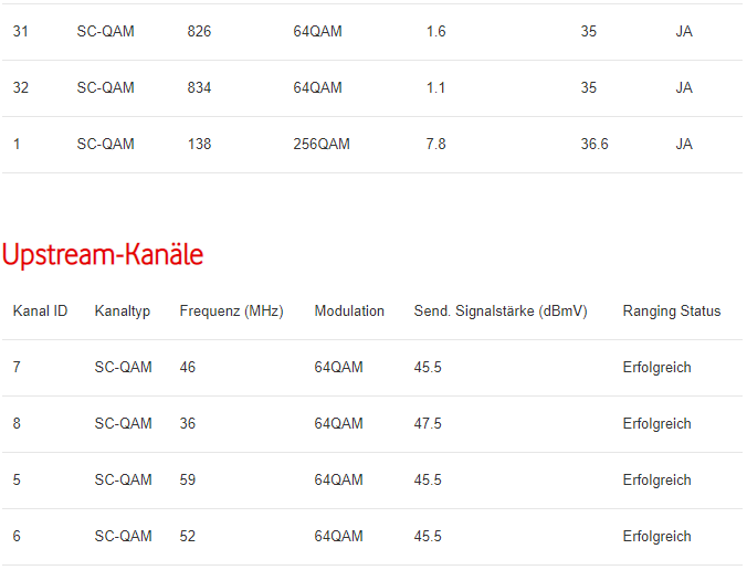

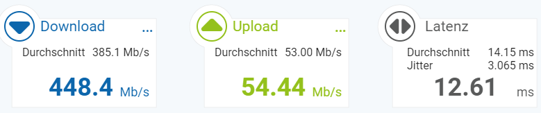

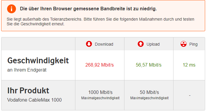

So, ich habe nun das VF Kabelmodem angeschlossen.
Im LAN komme ich auf gut 110mb/s , im Internet auf etwas mehr als 20mb/s.
Anbei die Bilder der Messungen und der Kanalübersicht.
Lönnte sich das nun jemand anschauen?
Vielen Dank!

Hallo Robert0123,
hast Du schon die Hinweise im Fit für Gigabit-Thread angeschaut? Deine Kundendaten liegen bereits aus einem vorherigen Beitrag vor, die Signalwerte sind in Ordnung. Aktuell ist ja auch eine Störungsmeldung offen, das wird in den nächsten Tagen vom Second Level geprüft.

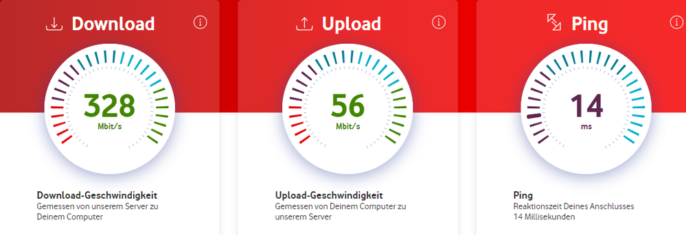

Innerhalb des Heimnetzes erreiche ich 1gbit.
Nach ausserhalb habe ich gerade nochmals gemessen:
Somit ist die Geschwindigkeit immernoch zu gering.
VG
Robert
