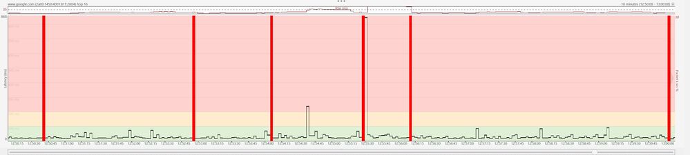

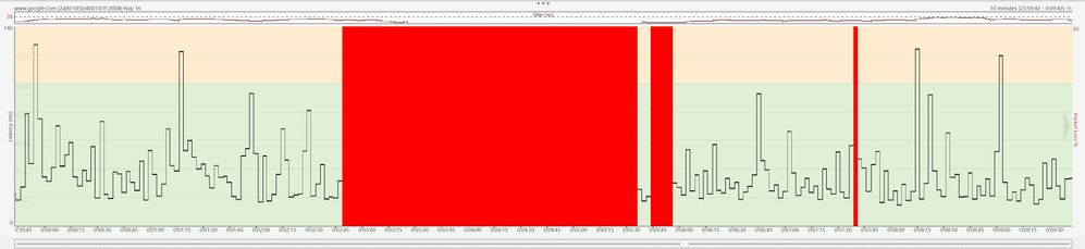

So, seit dem Post meinerseits hat sich der Router erneut mindestens 20 mal abgeschaltet und neu synchronisiert. Es ist davon auszugehen, dass in der Nacht/wenn ich nicht zu Hause bin, das selbe Problem ebenfalls auftritt.
Mir ist bewusst, dass gerade im Moment deutlich mehr Leute im Internet sind, als normalerweise, aber auch ich bin wegen Online-Vorlesungen und Co. auf stabiles Internet angewiesen.
Der Techniker, der vor mittlerweile auch schon wieder 3 Wochen da war, kam nichtmal in die Wohnung, sondern sagte, dass ihm mehrere Meldungen in der Straße bekannt seien und ein Kollege aus der "Straßensparte" bereits eine defekte Kabelverbindung repariert habe, aber das Problem weiterhin besteht.
Mit der Info ist er wieder gegangen, seitdem habe ich nichts mehr von Vodafone gehört.
Das Ticket bezüglich der Störung wurde scheinbar noch ein paar Mal wirr bearbeitet (s. Screenshot) und aus irgendeinem Grund auch geschlossen, aber ansonsten kam absolut gar nichts mehr. Und nein, es kam keine SMS, kein Anruf oder E-Mail um bspw. den Techniker erneut an einem der späteren Termine vorbeizuschicken.
Den Support erreiche ich wegen Überlastung der Hotline auch nicht.
Mir gehen die Ideen aus.
Edit: Achja, seit einigen Tagen kommt zu den Synchros auch immer noch ein schöner Paketloss (s. Screenshots) dazu, macht das ganze noch sehr viel angenehmer. /Ironie ausVodafone_Paketloss.jpgVodafone_Paketloss_2.jpgVodafone_Paketloss_3.jpgVodafone_Paketloss_4.jpgVodafone_Routerneustart.jpg
