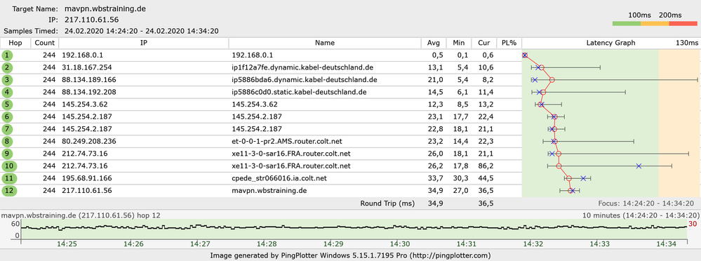

kannst Du bitte einen Pingplotter laufen lassen, wenn der Rechner direkt am Kabelrouter hängt und Du den Tunnel aufbauen möchtest?

laut dem Plotter gibt´s keinerlei Probleme. Hast Du den laufen lassen, als der Tunnel stand?
VG Wallace
