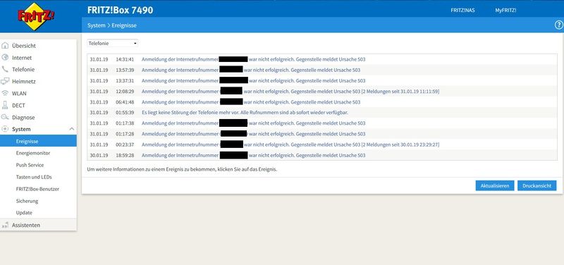

Ich hab da mal eine Frage. Ich hab seit einiger Zeit eine Fritzbox 7490 laufen. Funktioniert scheinbar auch alles.
Jetzt ist mir in den Ereignissen aufgefallen, das bei Telefonie regelmäßig das hier auftaucht:
Anmeldung der Internetrufnummer .... war nicht erfolgreich. Gegenstelle meldet Ursache 503.
Neustart der Box sowie auch das Löschen und neueintragen der Rufnummern und Einstellungen brachten scheinbar auch nichts (am Abend des 29.01), einen Tag später ging es wieder los.
Ist das normal? Telefon scheint aber ja zu funktionieren....Zumindest wenn ich es versucht habe...

Hallo Wurmonkel,
bei AVM gibt es eine offizielle Maßnahmeliste für die Fehlerbehebung bei der FRITZ!Box 7490 zur Meldung 503.
Bitte gehe diese durch und gib uns hier gerne ein feedback!

Moin Kira,
das habe ich schon längst durch 😉

Hi Sven,
hm, dann bin ich auch erstmal raus
Da auch keine spürbaren Einschränkungen bestehen, handelt es vielleicht um Artefakte und nicht um mittelbare "Störungen".
Vielleicht richtest Du die FB mal versuchsweise manuell (mit Sprach- und Internet-Passwort) ein?

Das selbe Problem besteht bei uns auch (https://forum.vodafone.de/t5/St%C3%B6rungsmeldungen-Internet-TV/SIP-Fehler-503-Anrufe-schlagen-fehl/...)
Neuer Router Fritzbox 7590 brachte ebenfalls keine Abhilfe (eingerichtet mit MIC und die Punkte auf der Webseite von Fritz durchgegangen). Internetverbindung besteht dauerhaft. Meine Interpretation wäre, dass es entweder am SIP-Server liegt oder die Fritzbox nicht mit dem SIP-Server kann? Ist ein FW-Problem bekannt?
