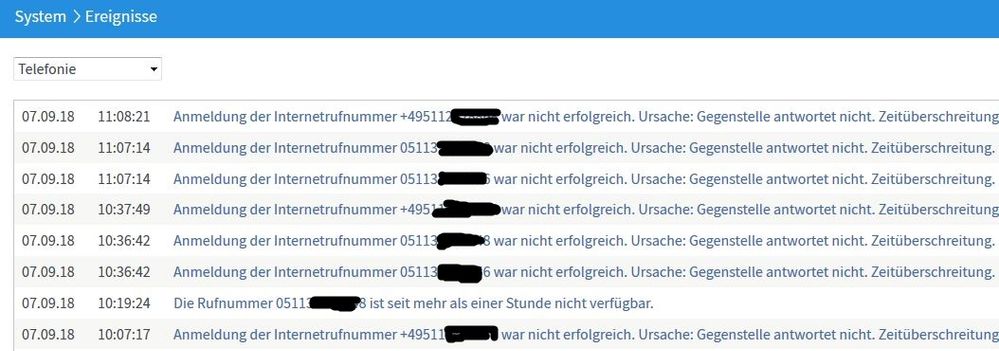

Es fangen aber ständige Probleme mit Telefon. Laut Log der FritzBox sind seit 04.09.(mind. Da letzte Eintrag) bis Heute 07.09. nur 1-2 Stunde pro Tag Telefonieren möglich. Z.B. heute war möglich telefonieren nur zwischen 03 - 04 Uhr. ![]()
Ich habe ein SIP-Nummer von PowerVoip, der funktioniert problemlos und drei Telefonnummer von Vodafone, die seit Anfag September Störung haben und die Meldung hinterlassen:
07.09.18 08:49:05 Anmeldung der Internetrufnummer +[ NUMMER ] war nicht erfolgreich. Ursache: Gegenstelle antwortet nicht. Zeitüberschreitung.
07.09.18 08:48:17 Anmeldung der Internetrufnummer +[ NUMMER ] war nicht erfolgreich. Ursache: Gegenstelle antwortet nicht. Zeitüberschreitung.
07.09.18 08:43:33 Anmeldung der Internetrufnummer +[ NUMMER ] war nicht erfolgreich. Ursache: Gegenstelle antwortet nicht. Zeitüberschreitung.
07.09.18 08:35:21 Die Rufnummer +[ NUMMER ] ist seit mehr als einer Stunde nicht verfügbar.
07.09.18 08:34:33 Die Rufnummer +[ NUMMER ] ist seit mehr als einer Stunde nicht verfügbar.
07.09.18 08:29:49 Die Rufnummer +[ NUMMER ] ist seit mehr als einer Stunde nicht verfügbar.
usw.
04.09.18 .....
Reboot, Stromm abtrennen, SIP Daten eitippen, SIP-Password neu erstellen hilft leider nicht, bzw. nach 1-2 Stunden komt selber Problem wieder.

am 07.09.2018 18:15
Leider selber Problem taucht nach paar Stunden wieder:
