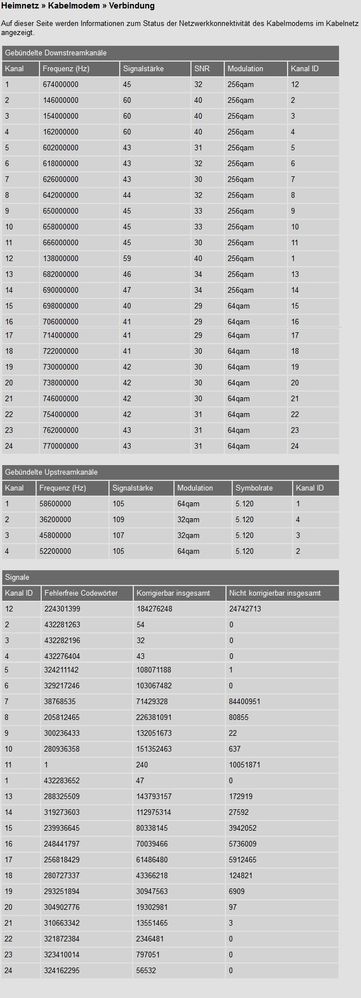

Poste mal ein Screenshot deiner Signalpegel des Routers.
Gruß Kurt
Ich hoffe, dass funktioniert so?
Danke,
VIER
Deine Downstreamsignalpegel sind teilweise weit aus der Toleranzgrenze. Da muss ein Techniker vorbei kommen, der das wieder einpegelt.
Gruß Kurt
Ergo liegt es nicht am Router, o.ä.?

Bei deinen Signalpegel ist das auch kein Wunder.

ja habe ich, Techniker kam ebenfalls vorhin.
Dieser hat meine alte Antennendose (2 Anschlüsse) auf eine neue, 3 (einer davon dezidiert Data) umgebaut.
Leider habe ich kein F Type Kabel hier und es vorher über diesen Antennendosensplitter gemacht.
Leider habe ich jetzt darüber (nur über Koaxial, dann splitter => Router) gar kein Internet mehr.
Behelfsmäßig habe ich zwei FType Kabel miteinander verbunden und somit meinen Data Ausgang an der Dose mit meinem Router verbunden - immerhin wieder Internet.
Leider kommt erneut nur 1 MBit downstream an.
Die Signalraten haben sich ebenfalls nicht verbessert.
Der Techniker meinte, es müssen hier einige Signalverstärker erhöht werden (leider wird mein Eingang, quasi Eingang 8, vom Nebeneingang 10 gespeist) => Vodafone will wohl einen Termin mit dem Hausmeister vereinbaren und das könne !MEHRERE MONATE! dauern.
Ist das jetzt euer ernst? 😞
PS: morgen kommt mein F Type Coax Kabel, womit ich dann den Router direkt an die Dose anschließe - der Techniker meinte jedoch, dass das nur "ein viertel der Miete" ist, da die Signalpegel natürlich weiterhin katastrophal sind.
