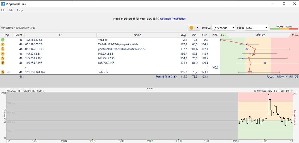

Hier jetzt ein Plot knapp vier Stunden später als der in meinem letzten Post. Die Werte beginnen zu steigen.plot5, 17.05.20.jpg
Tungel
Viertelstunde später:
wie gezeigt, Nachmittags ist alles in Ordnung, Abends nicht mehr.

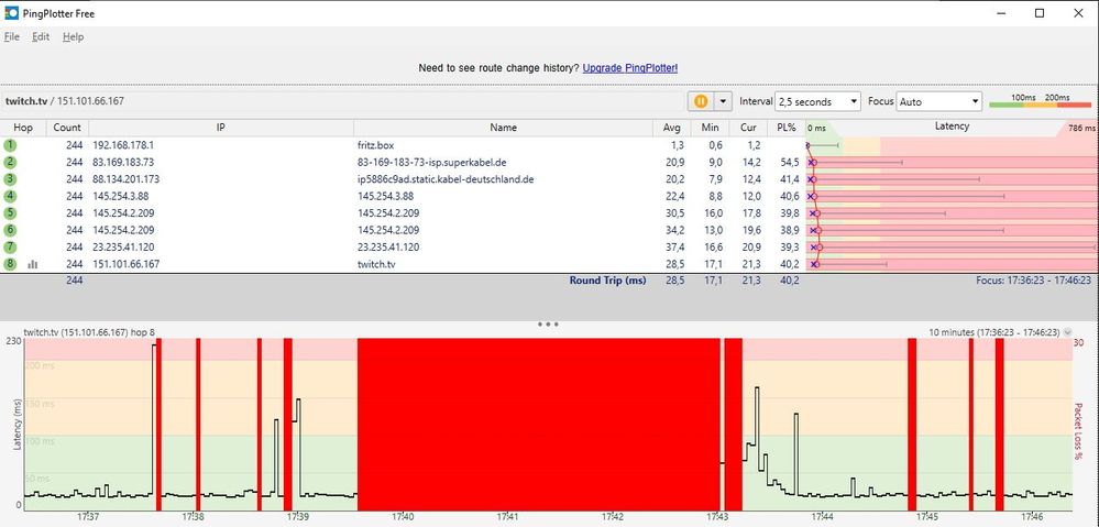

zu den hohen Pings am Abend gesellen sich mittlerweile hohe Paketverluste tagsüber, wie hier zu sehen.
