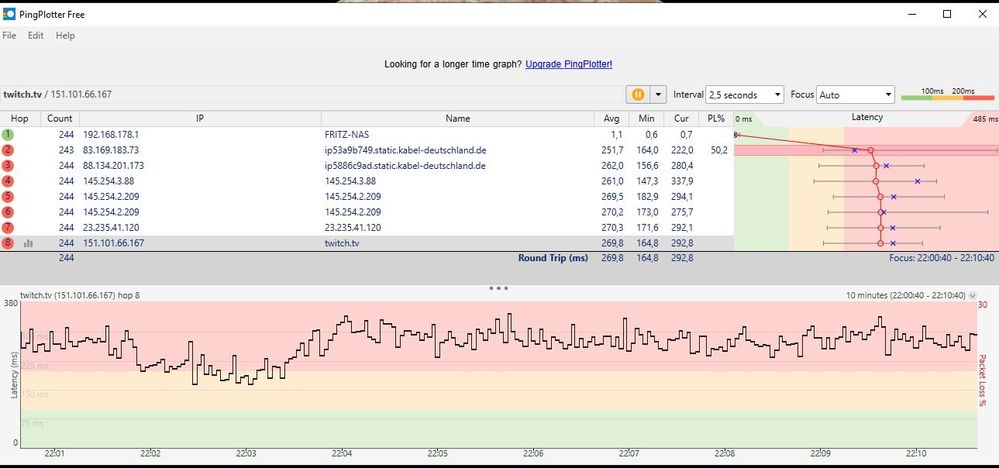

wie in einem der Top-Beiträge habe ich jeden Abend zwischen etwa 19-23 Uhr mit einem Ping jenseits der 200ms zu kämpfen. Ich dachte zunächst, das Problem wäre aufgekommen, nachdem ich meinen red 100 Vertrag auf 50 reduziert hatte, aber die Verbindung selbst ist stabil. Ich habe aber auch von der KabelBox auf eine FritzBox 6490 gewechselt, von der ich nun folgendes gelesen habe:
"Die Fritzboxen laufen nämlich mit IPv6 und nem DS-Lite Tunnel.. Der Pv4-Datenverkehr wird per IPv6 zu einem AFTR-Device transportiert, der den Datenverkehr ins IPv4-Internet weiterleitet. Bei diesem Vorgang entstehen zu Stoßzeiten eben riese Probleme."
Wäre es möglich, für meine Verbindung auch die Umstellung auf IPv6 zu machen? Bei vielen aus dem anderen Thread scheint das Abhilfe zu schaffen. Ich hege die Hoffnung, zu denen zu gehören.

Wie gesagt, das Problem ist hier im Forum bereits zur Genüge breit getreten worden, quasi jeder zweite Post behandelt den gleichen Fall... Ich weiß gar nicht, was es bringen soll, jetzt hier diese Fragen zu beantworten aber bitte:
Es tritt nicht im Down- oder Upload auf, sondern bei der Latenz/ Verbindungsgeschwindigkeit zu Servern mit Ipv4. Pünktlich zum Abend hin (in der Regel 19 Uhr) erhöht sich der Ping auf weit über 200ms beim Aufbau zu vielen verschiedenen Servern. Außerhalb des Zeitraums: Guter Ping, gutes Internet. Ich hänge einen Pingplotter frisch von heute Abend an. Obwohl ich bereits am Donnerstag über die Hotline die Ipv4-Option zugebucht bekommen habe (von der ich bisher allerdings keine Email-Bestätigung bekommen habe) ist unser Internet nicht zu gebrauchen.
Anwendung: ALLE, bemerkbar vor allem beim Online-Gaming, das dadurch unmöglich ist, aber der Verbindungsaufbau zu jeglicher Seite dauert lange
Seit Wochen!
Ich kann nicht mehr lange so weiter machen, wenn nicht endlich von Vodafone besser kommuniziert wird. Wird etwas unternommen? Was wird getan und ist Besserung in Sicht? Sagt euren Kunden doch zumindest, was Sache ist, dann können wir damit auch besser umgehen... Totschweigen hat noch niemandem geholfen.
Eine Gutschrift bzw. Minderung der laufenden Vertragsgebühren wird so langsam aber sicher überfällig.

hier erstmal ein Plotter vom 14.05 gegen 22 Uhr. Seitdem sah es an den Abenden ähnlich aus, besser ist es nicht geworden.plot3, 14.05.20.jpg

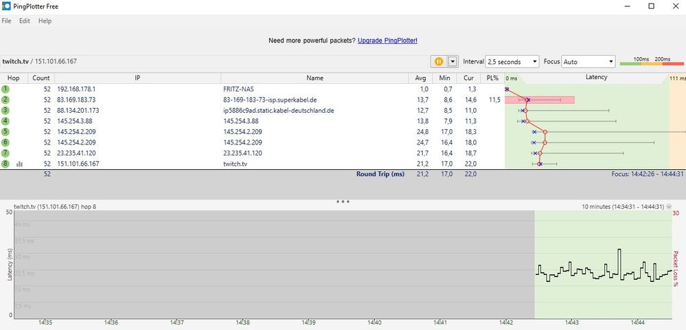

Das ist von eben gerade (17.05) um Viertel vor drei Nachmittags: plot4, 17.05.20.jpg
Also tagsüber bis zum Abend (ca.19 Uhr, manchmal auch erst ab 19:30-20 Uhr, so genau lässt es sich zeitlich nicht eingrenzen) ist die Verbindung gut. Danach nicht mehr.
Wie geht es weiter? Bin für weitere Vorschläge offen.
