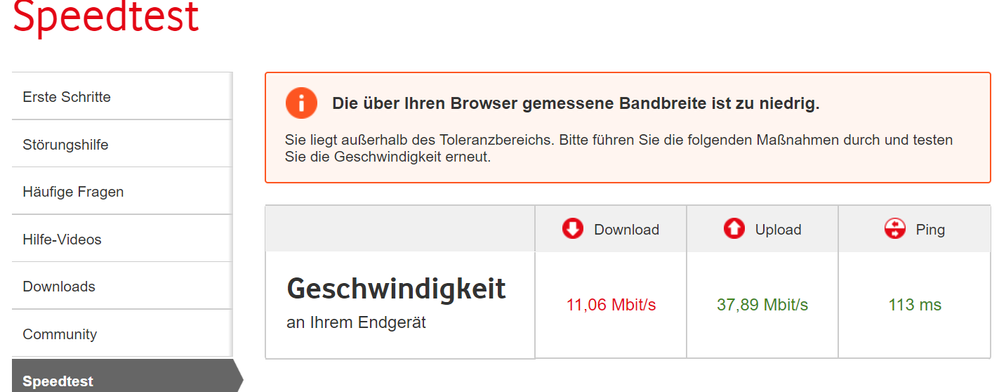

Zu guter Letzt habe ich noch den Vodafone Speedtest durchgeführt:
Auch hier unschwer zu sehen, dass der Download nicht hoch genug ist.
Ich hoffe, das dies weiterhilft.
