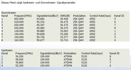

  • Welche Maßnahmen wurden durch die Störungshotline (erreichbar unter 0800-5266625) durchgeführt? Techniker wurde geschickt, keinerlei Verbesserung durch diese MaßnahmeSignalwerte_Kabel.PNG

Der Techniker gestern hat einen Filter entfernt, und das Signal eingepegelt, soweit ich das verstanden habe. Heute morgen war ein weiterer Techniker da, welcher nochmals die Signalstärke um 8 Dezibel verringert hat und einen neuen Router angeschlossen hat.
Zu diesem neuen Router habe ich allerdings schon vom PC aus via Ethernet-Verbindung knapp 30 Prozent Paketverlust, was vorher nicht der Fall war. Ausser dem Router wurde keinerlei Hardware verändert, dieser Paketverlust konnte mit meinem Laptop welchen ich mit einem anderen Lan-Kabel verbunden habe reproduziert werden.

es liegt fast ständig eine Fehlerrate im Rückweg an, die kann unter anderem Packetloss verursachen. Ich habe zur Prüfung eine Störungsmeldung für Dich eingestellt.
