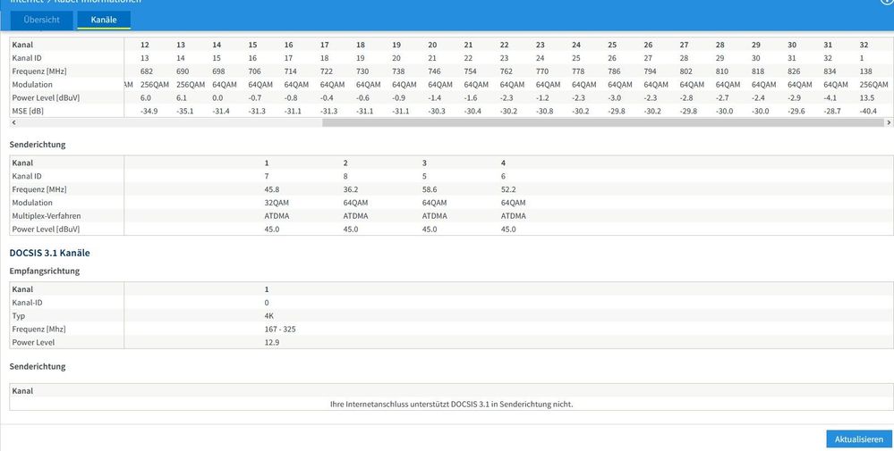

Geht um folgendes.
Habe seit cirka 9 Monaten die 1Gb Leitung und die FB 6591 (Cable) als Leihgerät.
Bin der Meinung mal irgendwo aufgeschnappt zu haben , das dies aber nur mit EuroDOCSIS 3.1 möglich ist.
Im Menu der Fritzbox wird mir aber nur unter ---> Internet ---> Kabel-Informationen ---> EuroDOCSIS 3.0 angezeigt.
Was mich jetzt stutzig macht ist , wechsel ich im gleichen Menu auf ---> Kanäle ---> wird mir am Ende der Seite folgender Hinweis angezeigt: Ihre Internetanschluss unterstützt DOCSIS 3.1 in Senderichtung nicht.
Kann mir hier jemand erklären was es damit auf sich hat ?
Anbei mal ein Screenshot der Seite , wo ich hoffe , das man alles erkennen kann.

@Vampir
Hallo Vampir,
dein Anschluss läuft auf Docsis 3.1, zu erkennen an den gebündelten Kanälen 167-325, bei der Anzeige Docsis 3.0 in der FB handelt es sich um einen Firmwarefehler.
Docsis 3.1 gibt es bei Vodafone in Senderichtung (Upstream) nicht.

OK und DANKE für die (sehr) schnelle Antwort.
Werde das als Lösung markieren und dann wird hier dicht gemacht.
