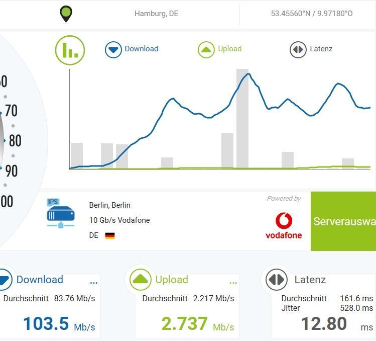

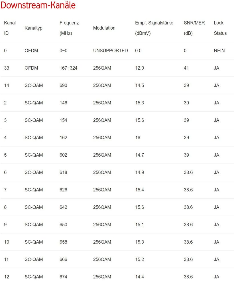

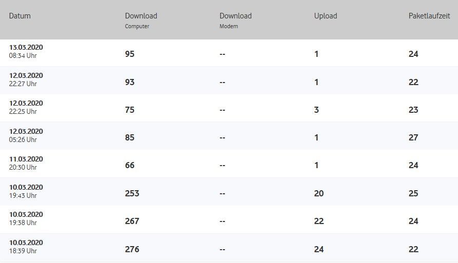

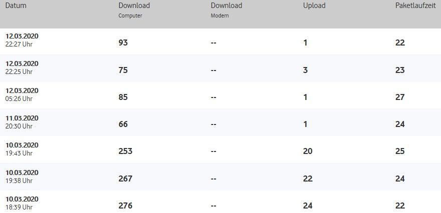

Hier die Screenshots:
Mein Ticket ist:  ***
VF Easybox Pic1v3VF Easybox Pic1v3
VF Easybox Pic2v3VF Easybox Pic2v3VF Easybox Pic3v3VF Easybox Pic3v3Speedtest übersicht- unitymediaSpeedtest übersicht- unitymediaSpeedtest nperfSpeedtest nperf
1v3_Einstellungen_13.MAR_08351v3_Einstellungen_13.MAR_08352v3_Einstellungen_13.MAR_08352v3_Einstellungen_13.MAR_08353v3_Einstellungen_13.MAR_08353v3_Einstellungen_13.MAR_0835NPerf_13.MAR_0840NPerf_13.MAR_0840Ethernet Adapter_InfoEthernet Adapter_InfoVF_Speedtest_Übersicht.jpg

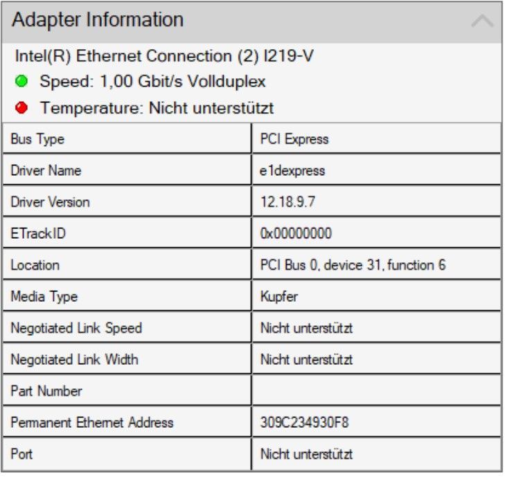

Auswertung des Ethernet auf Fehler:
Cable Test Results [13.03.2020 08:44:09] :
  Status der Kabellänge : Keine Fehler festgestellt
Kabellänge: 29 Meter
  Status der Kabelpolarität : Keine Fehler festgestellt
Kabelpolarität normal.
  Lokaler Empfängerstatus  : Keine Fehler festgestellt
  Fernempfängerstatus  : Keine Fehler festgestellt
  Status der Kabelqualität : Keine Fehler festgestellt
Die Kabelqualität ist hervorragend.
  Status der Kabelintegrität : Keine Fehler festgestellt
Es wurden keine Kabelprobleme erkannt.
_________________________________________
Connection Test Results [13.03.2020 08:44:18] :
  Verbindungsstatus : Keine Fehler festgestellt
Die Gateway-Adresse 192.168.0.1 wurde erfolgreich angepingt.
  Status der Kabelverbindung : Keine Fehler festgestellt
Dieser Adapter läuft mit Maximalgeschwindigkeit.
Hardware Test Results [13.03.2020 08:44:26] :
  Registertest             : Keine Fehler festgestellt
  EEPROM-Test             : Keine Fehler festgestellt
  FIFO-Test             : Keine Fehler festgestellt
  Interrupt-Test             : Keine Fehler festgestellt
  Erweiterter Loopback-Test             : Keine Fehler festgestellt

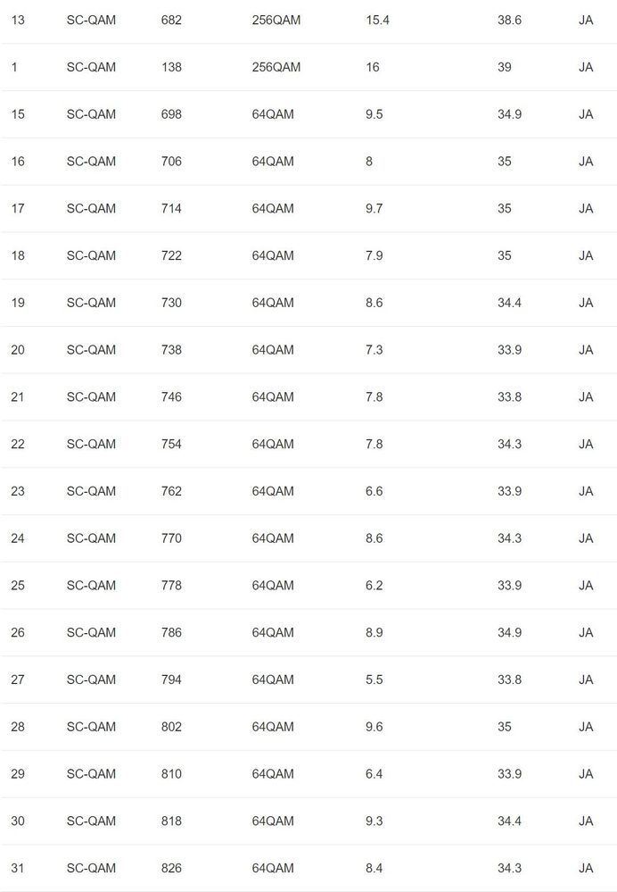

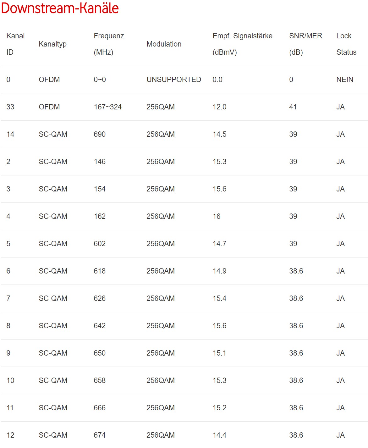

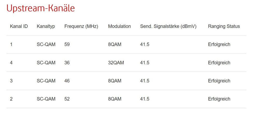

So, der Techniker war Montag da und hat gesehen, daß es eine Störung in meinem Strang gibt. Es ist ein Rückweg Störer (oder so) aktiv, der jedem in der Linie die Werte versaut.
Vodafone war daraufhin aktiv geworden und seit Mittwoch hab ich wieder besseres Netz.
Jedoch nicht 1GB
Nach mehreren Messungen mit Nperf:
Download zws. 500 - 580
Upload: bei 25 - 30mb
Der Ping ist mit bis zu 20 meines Erachtens in Ordnung, wobei ich da aus Kabelnetzen besseres gewohnt bin.

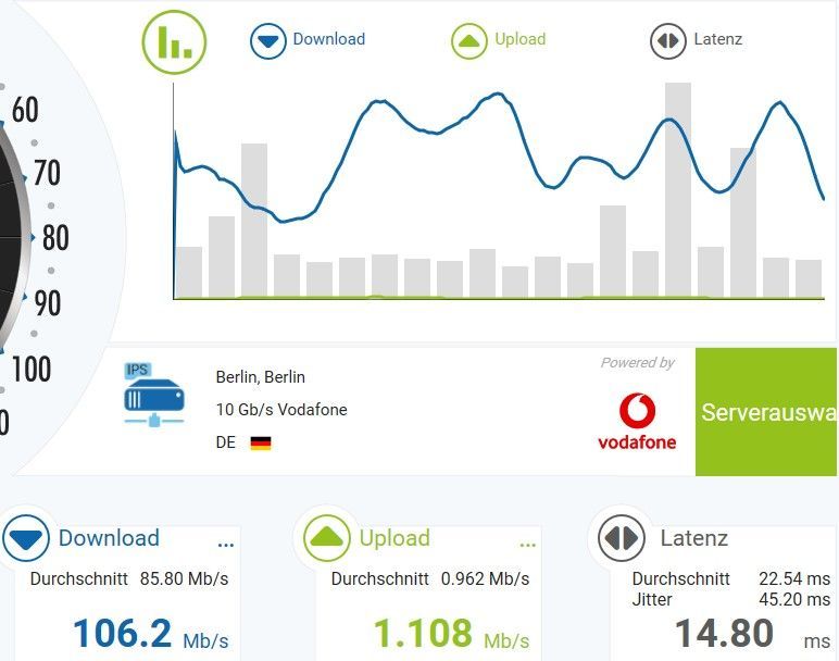

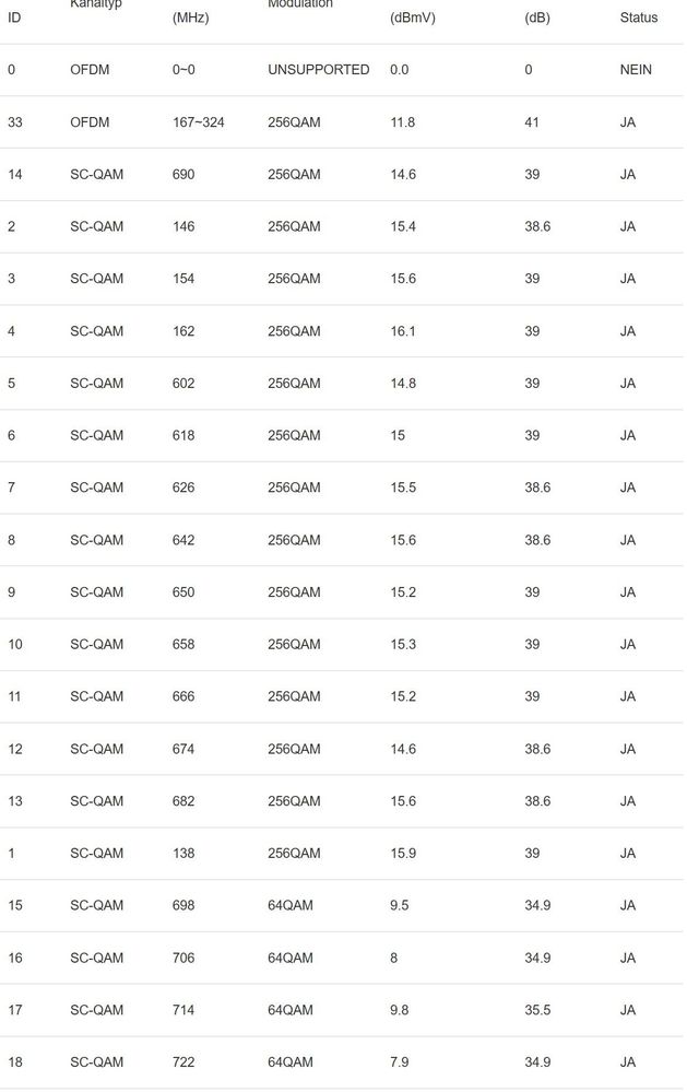

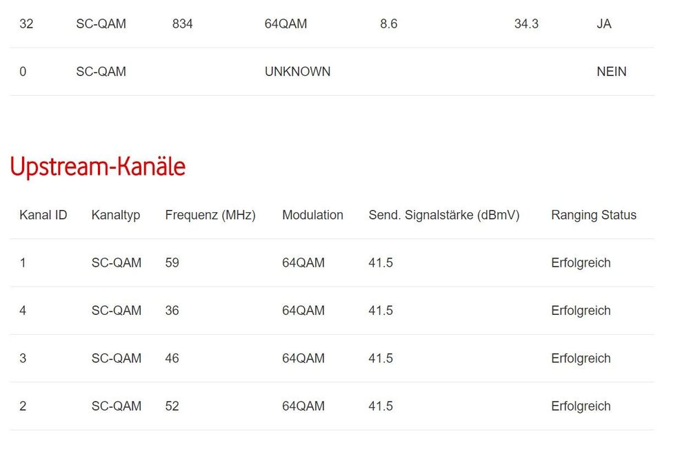

Der Techniker war anwesend und meinte ich kann mein Heimnetz noch verbessern, wenn ich mit ein Patchfeld aufbaue. Dies habe ich nun getan und die Auswertung ergab nun folgendes (auf der Speedtestseite von VF)
Am Router sollen 1000 anliegen, aber mein Heimnetz soll nur 300MB durchlassen (Später Nachmittag). Was sehr interessant ist, da zu anderen Zeiten (Nachts, Abends, Früh) gemessene Geschwindigkeiten bei 500 und selten mehr MB angekommen sind.
Ich habe von Router über Cat7 Kabeln, über ein Cat 6A Patchfeld, weiter über Cat7 Kabeln, zu einer Cat6A Dose in den Rechner mit Cat7 Kabeln eine einzige Strecke aufgebaut.
Cat 6A lässt auf diesen recht kurzen Stecken von max 20m (zum Rechner) keinen so hohen Loss durch. Die Technik bestätigte letzte Woche, das die Geschwindigkeit zum Router gemessen mehr als ausreichend ist.
Meine Fritzbox protokollierte erhebliche Fehlerraten von mehreren zehntausend Paketen. Da kann doch was nicht stimmen.
