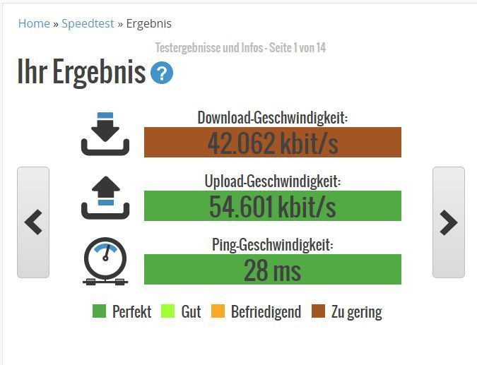

Downstream-Tests (wieistmeineip, Breitbandmessung, Computerbild etc.) kommen immer nur auf 15-50Mbit-Werte, Steam kann jedoch "immerhin" mit ca. 400mbit Daten herunterladen. Upstream scheint generell problemlos mit 50mbit zu laufen.
Probiert habe ich die Tests sowohl mit Lankabel auf meinem Desktop-PC als auch per WLAN auf meinem Handy, die Resultate sind identisch. Uhrzeit spielt auch keine Rolle, Samstag ~22:30 oder Sonntag um 7:00 Uhr machten keinen Unterschied.

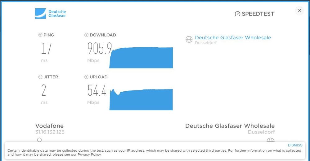

UPDATE: Bei einem Speedtest bei Ookla komme ich auf fast perfekte Werte. Ich bin so verwirrt, wie können die Speedtests so voneinander abweichen? Habe die Tests eben gerade mit nur ein paar Sekunden Abstand durchgeführt.

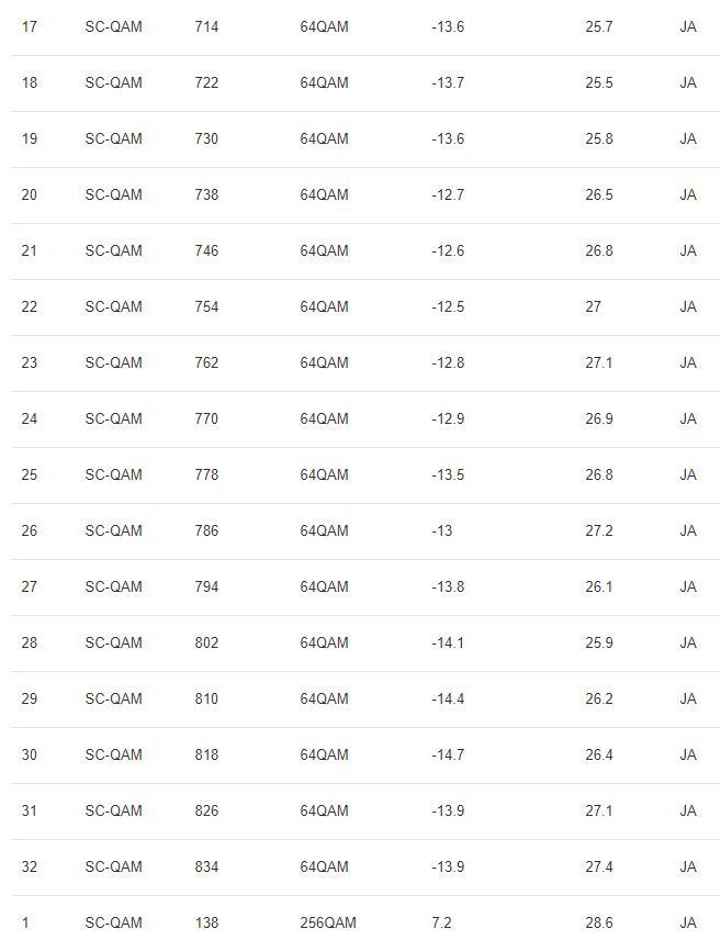

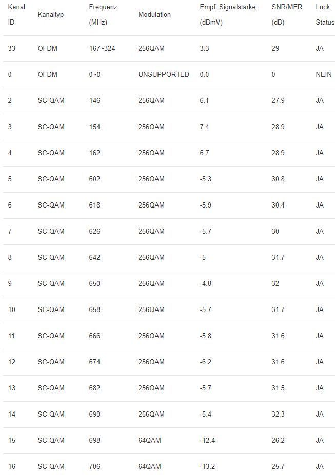

Bin über jede Hilfe dankbar, anbei noch ein paar Werte der Vodafone-Station, falls es hilft:

mit den Signalpegeln wird das nichts, warte bitte bis sich ein VF-Mod in deinem Beitrag meldet.

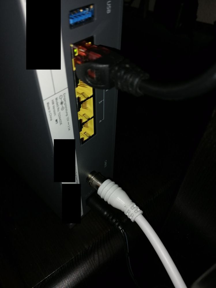

Zugegebenermaßen sieht der Anschluss an der Kabelbox etwas seltsam aus, weil das Kabel nicht bis zum Anschlag draufpasst (der Anschluss hat so ein seltsames Gewinde, der Stecker vom Kabel aber nicht). Scheint aber wohl so zu gehören.

Mach mal ein Foto davon wie der Stecker sitzt.
Wenn er nur drauf gesteckt ist, sollte er eigentlich komplett bis zum Ende darauf stecken?
Nur die geschraubten lassen meist einiges an Gewinde offen.
Deine Leitungswerte sind auf jeden Fall schlecht.

Hier ein Bild.
Habe den Stecker wieder abgenommen und neu aufgesteckt, aber weter als hier zu sehen geht er auf keinen Fall auf den Anschluss. Habe leider sonst keine Vergleichsvermöglichkeit.

Ok, das sieht ausreichend aus.
