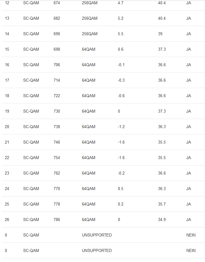

P.S: Anbei die Werte DS und US

Hi DaXmYsT,
da scheint es ein Problem mit Einstrahlung zu geben. Da fehlen die Kanäle 27 +28. Dafür liegt die Fehlerrate bei 100%

So, ich habe ein kleines Update:
Der Techniker war gerade eben da und hat ein Kabel ausgetauscht. Ich habe nun die im Anhang befindlichen Werte für die Downstream.
Die tatsächliche DL Speed ist aber exakt gleich geblieben, ich hänge weiterhin bei ca. 28.9 Mbit/s im Download wenn ich einen realen Filedownload tätige. Der Techniker hat mir auch bestätigt, dass mein Setup i.O. ist. Er war aber davon ausgegangen, dass das neue Kabel das Problem lösen wird, was leider nicht der Fall war. speedtest.vodafone.de sagt ebenfalls weiterhin, dass nur ca. 39% der gebuchten Tarifs ankommen.

Hallo DaXmYsT,
die Modemwerte sind jetzt in Ordnung.

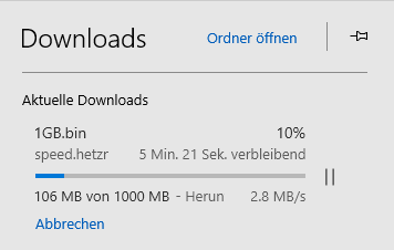

Ok, das mache ich gerne, hier die Ergebnisse:
nperf.com sagt 474,3 Mb/s im Durchschnitt 492 Mb/s in der Spitze. Upload bei 53,84 und Latenz bei 17,70.
Der File Download bei hetzner bleibt bei konstant 2,8MB/s.

Ok, das ist zu wenig. Bleibt das auch so, wenn Du mehrere Testdateien gleichzeitig lädst? Oder wird dann je Datei die Geschwindigkeit geringer?
Und du hast mit Edge getestet?
Viele Grüße, Manu
DaXmYsT
Wenn ich mehrere Dateien gleichzeitig lade, laden alle Dateien gleichzeitig mit der Geschwindigkeit von 2.8MB/s. Habe es mit 7 probiert. Getestet habe ich weiterhin mit Microsoft Edge, genau.
