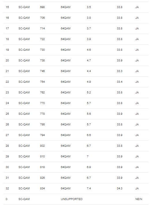

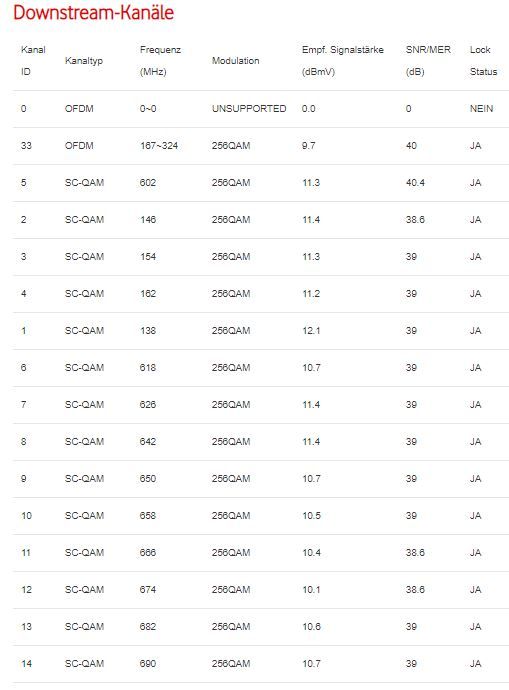

so der Techniker war gerade da. Werte bis Modem sind angeblich alle in Ordnung. Fehler beim Endgerät konnte auf Grund unterschiedlicher Hardware auch ausgeschlossen werden. Eventuell könnte auch eine Fritz Box 6591 helfen.
Abschließend hatte er dann noch einmal am Hausverstärker gedreht, um die schon guten Werte noch ein bißchen besser zu machen.
Leider nun mit dem Ergebnis, das der Upload sich halbiert hat. Modulation hat sich meiner Meinung nach geändert. Hat also auch nicht viel gebracht, eher das Gegenteil.
Könnte bitte jemand drauf schauen der technisch bewanderter ist als ich?

skip66
Hallo Moni,
über das Wochenende haben sich die Upload Werte (warum auch immer) wieder normalisiert.
Leider kann ich das für den Downloadbereich nicht behaupten. Hier sind die Werte sehr schwankend und kommen nie in den 1000 Mbit/s Bereich.
Sind denn die Werte aktuell (Anhang) so, das ein Techniker etwas verbessern könnte?
Hardware wurde ja bis auf Routertausch von Arris auf AVM 6591 alles probiert. Oder kann es sein, das VF für dieses Gebiet die Geschwindigkeit gar nicht zur Verfügung stellen kann?
