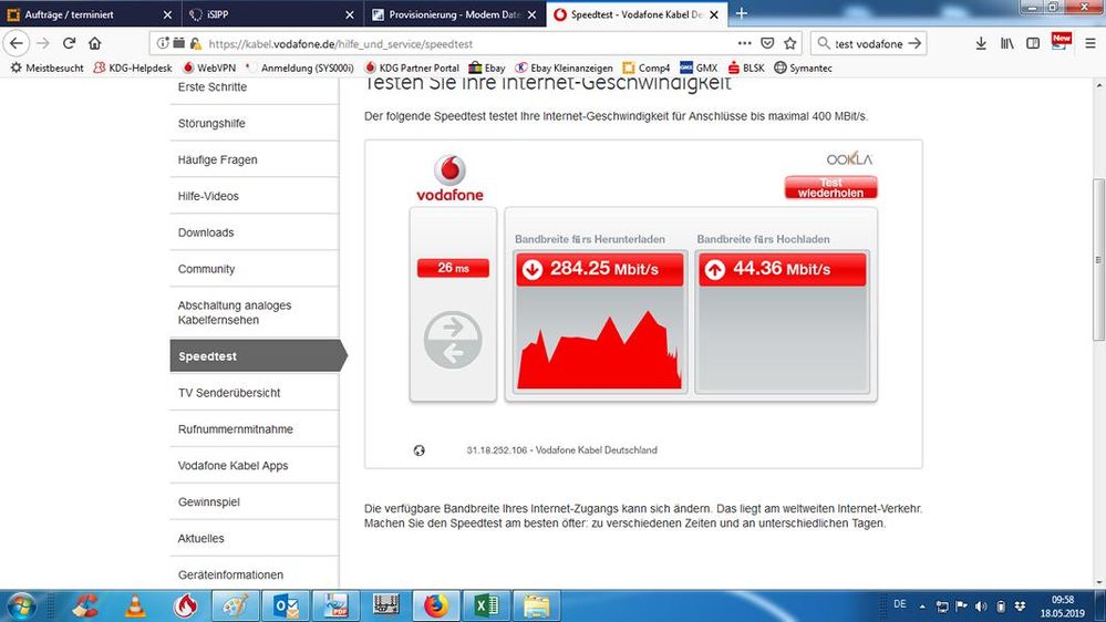

Vertrag abgeschlossen und Techniker Termin vereinbart. Die Herren waren da und ich konnte das Produkt wenige Tage später in Betrieb nehmen. Leider bewegte sich der Download nur bei ca. 300-400 Mbit/s, Ping und Upload waren i.O.
Erneuten Techniker Termin vereinbart, der hat alles noch einmal durchgemessen und auch die Vodafone Station gewechselt. Screens der Messung hat er mir zur Verfügung gestellt (s. Anhänge). Verbessert hat sich allerdings nichts. Es sollte noch ein weiterer Techniker kommen, der mit einem speziellen Meßgerät die Leitung bis zur CMTS überprüfen konnte. Aussage dieses Herren dann: Die Leitung wäre in Ordnung, 978 Mbit/s wären möglich können aber von Vodafone nicht geliefert werden.
Wie schon gesagt, Ping und Up sind nicht das Problem, aber der Download ist auch unterschiedlichen Zeiten nicht am Rand der gebuchten Leistung.

Wie schon geschrieben, habe ich auch andere Hardware probiert.
Unter anderm ein HP EliteBook 820 G3. Auch der VF Techniker hatte mit seiner Hardware Speedtests durchgeführt,  die die niedrige Downloadrate reproduzieren konnten.

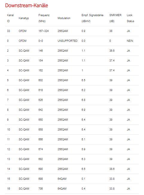

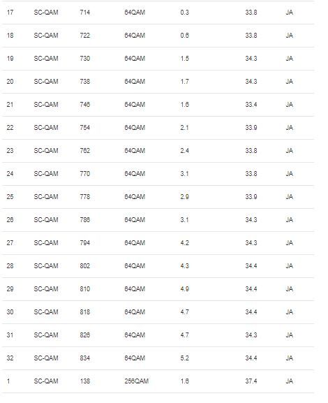

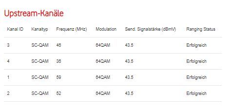

Wenn es denn hilft, hier noch einmal die Daten meines Routers.
Die Downloadwerte haben sich gestern abend noch einmal weiter nach unten orientiert. So schlecht war es noch nie.
