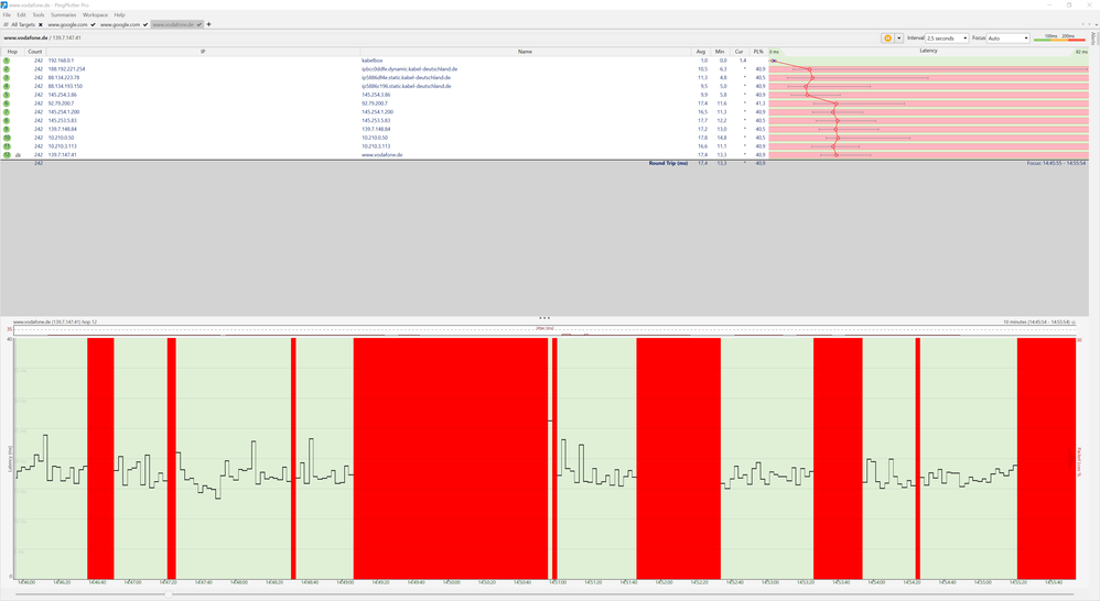

Ich habe seit ca. 2 Wochen zu ca. 50% der Zeit keine Internetverbindung. Dabei trennt sich nicht der Router, sondern es kommt in unregelmäßigen Abständen zu unterschiedlichlangen 100% Packetloss.

  • Welcher Fehler tritt auf? (Geschwindigkeit zu gering; Packetloss) Schick dazu auch Screenshots von Speedtests (mit Datum und Uhrzeit) und Tracerts/ Pingplotter-Messungen bei Packetloss oder Ping-Problemen

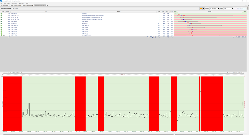

    • 100% packetloss über ca. 50% der Zeit:
      23.05.2020 - 14:46 - 14:5623.05.2020 - 14:46 - 14:5623.05.2020 - 14:56 - 15:0523.05.2020 - 14:56 - 15:05

      • 22.05.2020 fortbestehen der Störung gemeldet, Ticket in Bearbeitung: laut Hotline Ansage ist das Problem bis heute 14 Uhr behoben  - keine Besserung bisher (siehe Pingplotter oben von 14:45)
