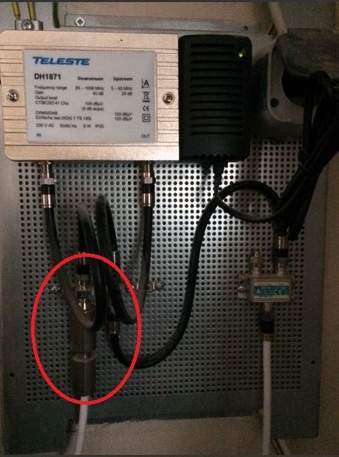

Kommt den das Antennenkabel bei dir direkt aus der Wand oder ist eine Multimediadose montiert, poste doch einmal ein Bild vom Anschluss.
Gruss
Methusalem1
Hallo. Das ist ein EFH. Dort wurde der Kasten installiert und von dort geht das Kabel in die Box und anschließend in den Netzwerkverteiler.

@MikeMikels
Ein Bild sagt mehr als Tausend Worte!
