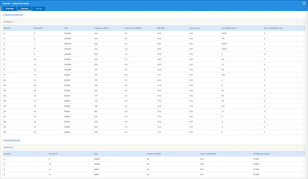

Nicht zu glauben und das mit ein 500 MBit Kabel Vertrag. Ticket seit mitte März.

  • Welchen Vertrag hast Du? (z.B. Internet + Telefon 100)
Red Internet & Phone 500 Cable
Fritzbox 6490 Cable
Leih-Gerät
  • Welcher Fehler tritt auf? (Geschwindigkeit zu gering; Packetloss) Schick dazu auch Screenshots von Speedtests (mit Datum und Uhrzeit) und Tracerts/ Pingplotter-Messungen bei Packetloss oder Ping-Problemen
Dauerhaft upload unten 1MBit, oft 0.1 MBit, Upload 50MBit-200MBit
  • Wie ist Dein Endgerät mit dem Modem verbunden? (LAN; WLAN; zusätzlicher Router; PowerLAN)
3 Eero in mesh alle mit cat7 vekabelt, fur 90qm Wohnung, die WLan trägt 300MBit ohne Problem, getestet mit 2 computers. Dazu 2 PC direkt am ethernet
Safari auf die laptops, Chrome auf den Windows Desktop
  • Welches Betriebssystem hast Du auf Deinem Rechner? (z.B. Windows)
Windows 10, Mac OS Big Sur
  • Beginn und Zeitraum der Störung (z.B: seit Anfang April; nur am Abend)
Seit Monate, ticket ist seit 23.3.2021 offen

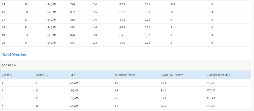

  • Welche Maßnahmen wurden durch die Störungshotline (erreichbar unter 0800-5266625) durchgeführt?
Ticket aufgemacht, mir wurde es erklärt es gabe ain Rücklaufer. Vier Woche später ticket is noch offen und die Leistung ist sogar schlechter geworden.

Tobias
Hey,
danke für die Daten, ich hab auch direkt mal geschaut. Leider gibts da einen Rückwegstörer, wo die Kollegen bereits dran sind, tut mir leid, da kann ich aktuell wenig tun 😞
