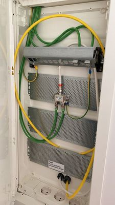

Ich bin in eine Wohnung gezogen, wo die Häuser erst neu gebaut wurden. Dort habe ich im Wohn- und Schlafzimmer diese Dosen:
Leider sind diese Art von Multimediadosen (?) für mich Neuland, wie funktioniert es denn nun, dass ich im Schlafzimmer auch per LAN Internet am Computer habe?
Ich habe den Vodafone Router im Wohnzimmer und dort natürlich auch an der Dose angeschlossen (per Datenkabel und LANkabel). Jetzt dachte ich, ich schließe im Wohnzimmer einfach von Router zu Dose ein Netzwerkkabel an und im Schlafzimmer ist dann per  2. Lan-Kabel das Internet am Computer verfügbar. Leider scheint das nicht zu funktionieren. Jetzt bin ich ratlos und hoffe irgendjemand kann mir helfen? Ich weiß nicht mal an wem ich mich diesbezüglich wenden soll.

In deinem Fall mit nur 2 Netzwerkdosen macht es keinen Sinn, dort einen Netzwerkswitch zwischenzuschalten - da reicht auch ein einfaches, kurzes Netzwerkkabel, um die zwei "Dosen" zu verbinden.
Einen Switch bräuchte man dort nur, wenn in der Wohnung mehr als 2 Netzwerkdosen vorhanden sind und man diese alle zusammenschalten will.
In deinem Fall also ziemlich einfach: Router in einen der Räume, in denen du Internet brauchst und eine dieser Dosen hast, diesen dann per Antennenkabel an den DATA-Anschluß (die F-Buchse oben links) anschließen. Das Telefon kommt ganz normal an den Tel1-Ausgang vom Kabelrouter.
Und damit im 2. Raum ein Netzwerksignal ankommt, die Netzwerkdose mit einem kurzen LAN-Kabel mit einem der LAN-Ausgänge des Routers verbinden, dann halt in dem Schrank mit einem kurzen Netzwerkkabel die beiden Netzwerkbuchsen verbinden und im 2. Raum dann an die LAN-Dose dein 2. Endgerät anschließen.

Hallo @yummeh,
könnte es sein das die Lan-Kabel irgendwo in deiner Elektroverteilung ankommen?

Hi,
das verbaute System sieht nach Homeway aus. In der Wohnung müsste es - wie von Methusalem bereits erwähnt - eine Mulitmediaverteilung geben. Diese sieht ungefähr so aus: https://www.homeway.de/zentrale-aufbau-und-funktionsweise/multimediazentrale/
Dort müsste ein Patchpanel vorhanden sein, womit du die LAN-Verbindung über ein Patchkabel vom Kabelrouter über die Netzwerkdose im Wohnzimmer in den Kasten "einspeisen" kannst. Dort installierst/verbaust du dann einen Netzwerkswitch (Gigabit-fähig!) und kannst dann über das Patchpanel das Netzwerk in in die anderen Räume "verteilen" und an den jew. Netzwerkdosen abgreifen.

Ah, ja ich habe in der Tat solch Kasten... immerhin ein Lichtblick, danke.
Als Laie finde ich es jedoch schwierig nun herauszufinden, was ich wie anschließen, kaufen und machen soll.
Ich weiß ja nicht einmal was ein Netzwerkswitch ist... kann ein Techniker von Vodafone für soetwas kommen? Oder wo finde ich einen Ansprechpartner für den Anschluss?
Natürlich kann es mir auch gerne jemand erklären... ein Techniker dafür ist sicherlich teuer.
Okay, ich habe mir das Ganze mal angesehen, zwei Dinge verstehe ich nun aber noch nicht.
1. Wofür ist dieser Netzwerkswitch?
2. Wie mache ich das denn mit dem Telefon? Dieses ist ja am Router angeschlossen...

@yummeh
Wie @reneromann schon schrieb die beiden Lan-Anschlüße einfach mit einem kurzen Lan-Kabel verbinden, Cat 5e oder höher und es funktioniert.

Vielen lieben Dank, ihr habt mir wirklich sehr geholfen. Ich hatte einfach wirklich null Ahnung.
Nun funktioniert alles, wie ich es wollte. Danke!
