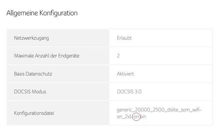

Falsche-Konfiguration.jpgAus sicherer Quelle weiß ich nun, dass meine Connect Box die falsche Konfigurationsdatei provisioniert bekommen hat. Auf dem angehängten Bild ist zu sehen, dass der Vodafone Homespot als ON ausgegeben wird, bei meiner Quelle war diese Konfigurationsdatei auf OFF und dort war kein Vodafone Hotspot aktiviert.
Bitte um technische Hilfe!
