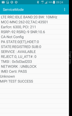

Hallo Bada,
mal abgesehen davon, wozu die maximale Geschwindigkeit mit einer Callya-Karte gut sein soll - wichtig wäre vor allem, ob der Standort überhaupt 150MBit liefern kann. Bei LTE800 kommen mit Cat4 - das ist die "Geschwindigkeitsklasse" des S5 mini - "nur" maximal 75MBit beim Kunden an (einer allein in der Funkzelle). Für 150MBit brauch man LTE1800 oder LTE2600. Mit Eingabe von *#0011# in der Tastatur des Telefons kann man nachsehen, wo man eingebucht ist - Band 20 ist LTE800, Band 7 ist LTE2600, Band 3 ist LTE1800. Oder alternativ - dahinter steht noch die Bandbreite (BW) - bei 5MHz sind 37MBit/s maximal möglich, bei 10MHz 75MBit/s, bei 20MHz 150MBit/s.

>Der Code geht aber nur bei Samsung Bimmeln.
Ja - was schreibt Bada:
>...CallYa mit LTE in Kombination mit einem S5 mini.
CA geht beim S5 mini nicht, da Cat4 - mein Note Edge ist Cat6 - man kann doch nicht von jedem Mobile ein Exemplar unterm Tisch liegen haben 😉 - ein Samsung Cat4 war halt grad nicht verfügbar....
