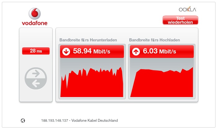

... hier noch die Speedtest-Ergebnisse, mit WLAN (Laptop direkt neben dem Router):

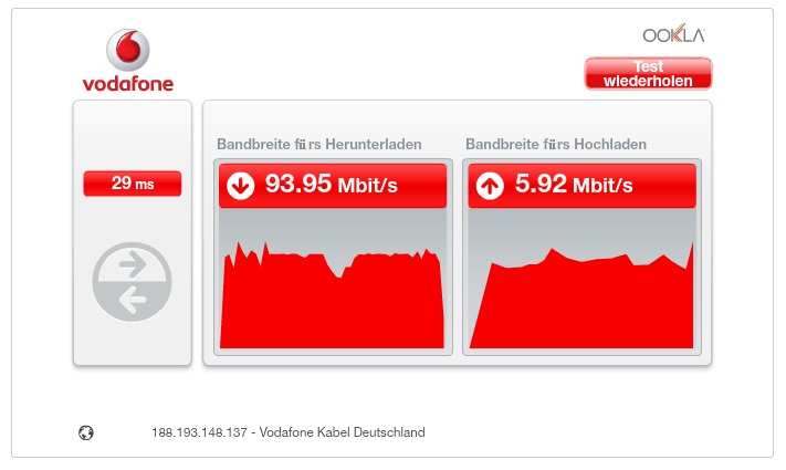

und hier nich das Ergebnis für LAN:
WLAN ist also nur halb so gut wie LAN 😞
Da kann doch was nicht stimmen?
