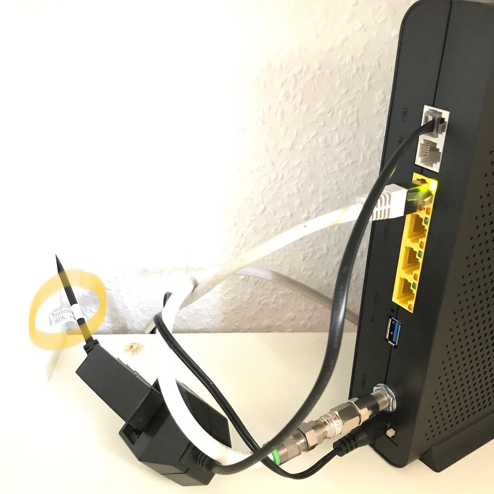

@Gelöschter User Danke für die schnelle Antwort! Allerdings kann ich ein DECT-Fritz!Fon nicht per Kabel an dem Modem anschließen, da das Fritz!Fon nur über ein Stromkabel verfügt. Es benutzt ausschließlich die Fritz!Box als DECT-Basisstation.
Bislang ist es mir geglückt, eingehende Anrufe wieder per Fritz!Fon bzw. Fritz!Fon-App auf den Handys entgegennehmen zu können. Dafür habe ich das Y-Kabel eingestöpselt (s. Fotos).
Ausgehende Anrufe sind weiterhin nicht möglich.
Ich hoffe, bald eine Lösung zu finden, schließlich funktionierte es vorher ja auch einwandfrei, die Fritz!Box als Basisstation für DECT-Endgeräte zu verwenden.
