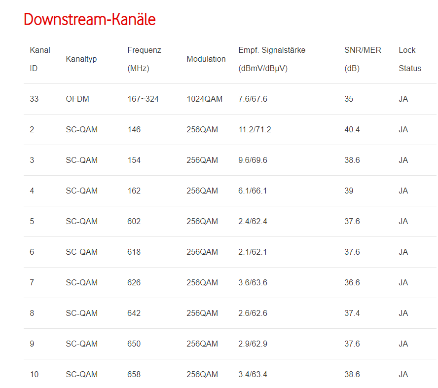

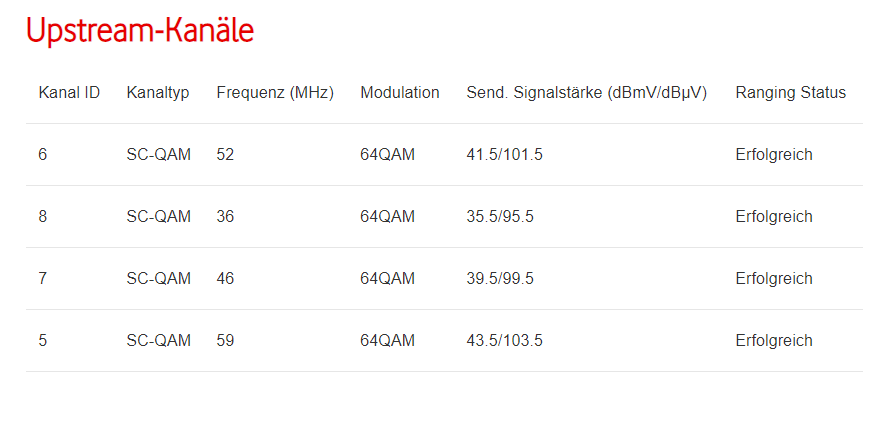

Musst in der Vodafone station die Experten Ansicht aktivieren und dann auf docsis Status.

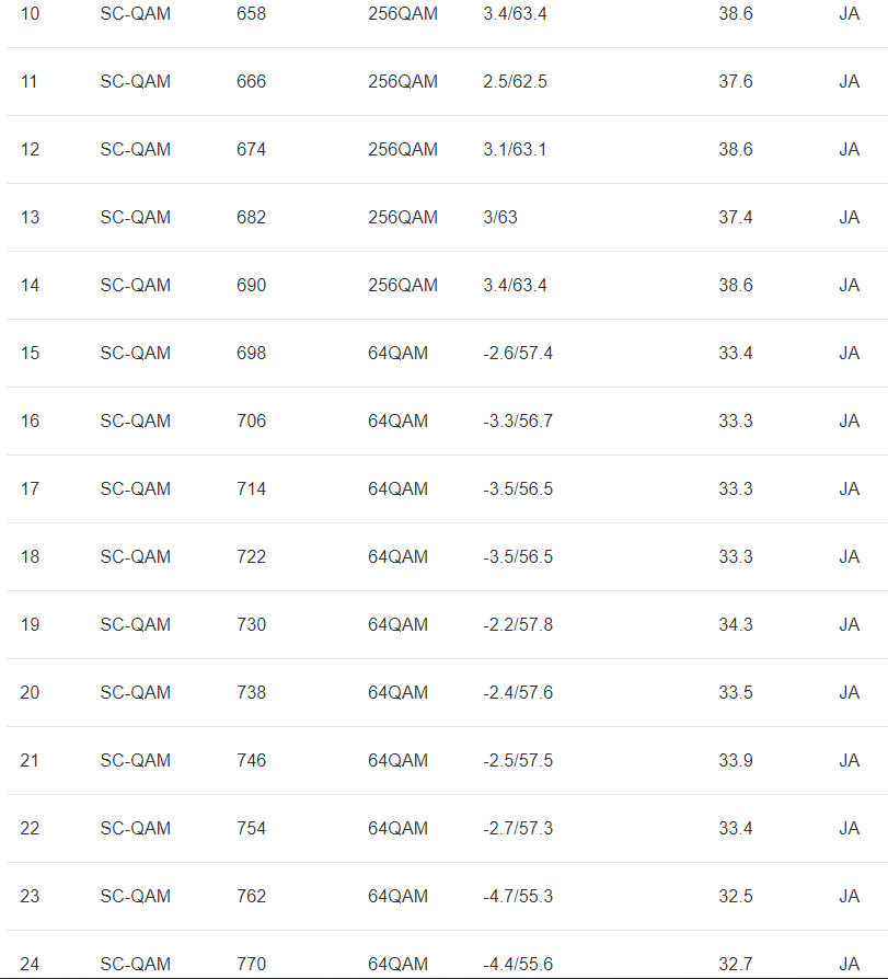

Da stehen kanale von 1 bis 33 und 4 upload Kanäle.
Da müsstest du komplett n Screenshots von machen.
Der LTE-Empfang bei euch muss echt gut sein - denn LTE strahlt dir in's Kabelnetz rein und zerhackt dir damit das Signal auf 794-810 MHz.
Da wird dann ein Techniker kommen müssen, der diesem Problem auf den Grund geht und das "Leck" beseitigt, durch das das LTE-Signal in das Kabelnetz eindringt.
