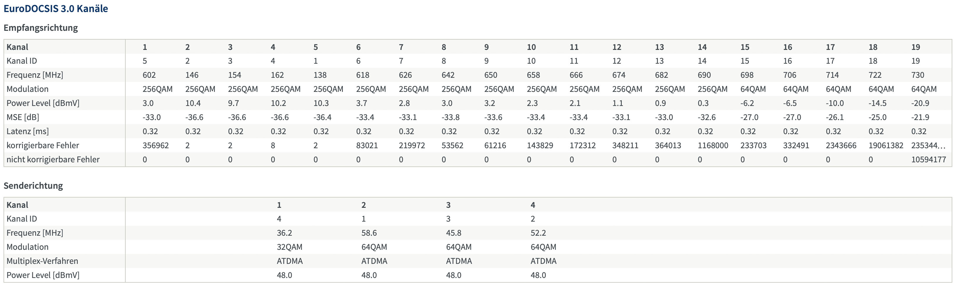

Poste bitte mal die Signalwerte des Kabelmodems. Zu finden im Menü (http://kabel.box) unter Kabelmodem > Verbindungen

PS. Der Sache wäre es zweckdienlich, wenn der Compal nochmal angeschlossen und auch dessen Signalwerte ausgelesen und gepostet werden.
