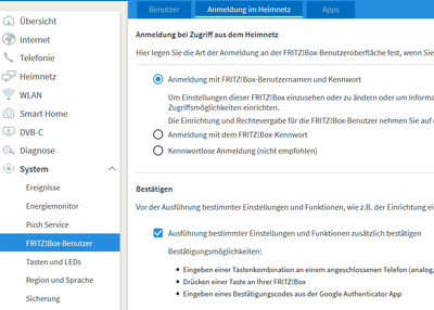

Und dein Problem mit dem Tastencode kannst du hier ändern.
Einfach den Haken bei "bestätigen" entfernen oder eine der angegebenen Wege benutzen
