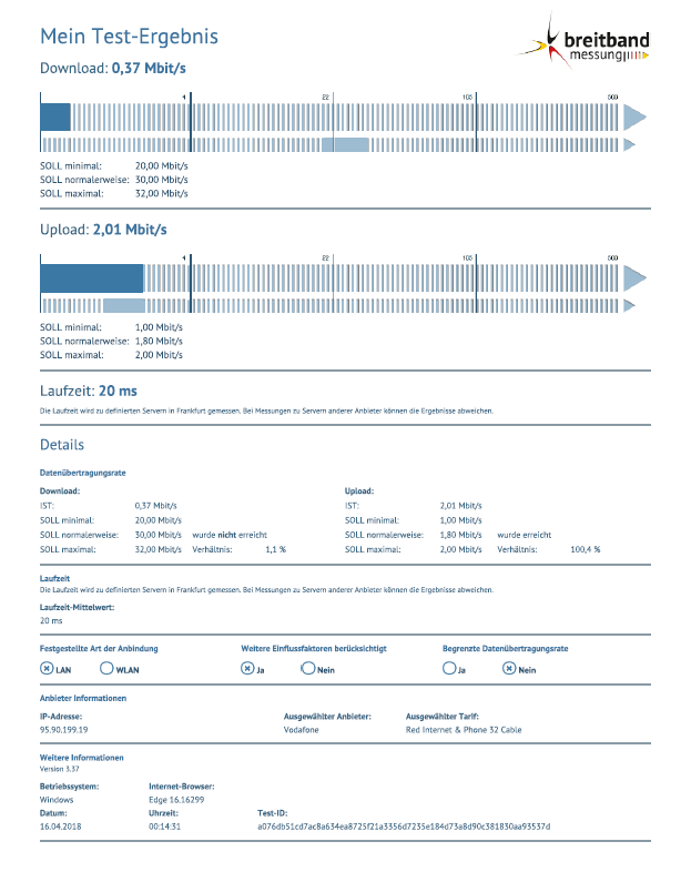

Laut Speedtest, benutze ich weil dort die Messungen aufgelistet werden, erreiche ich einen Bereich von 2 bis 29Mbps.
Vergleichsmessungen auf breitbandmessung.de der Bundesnetzagentur liefern mir ähnliche Ergebnisse. 1,6 bis 31Mbps.
Messungen wurden mit Ethernet Leitungl am PC durchgeführt.

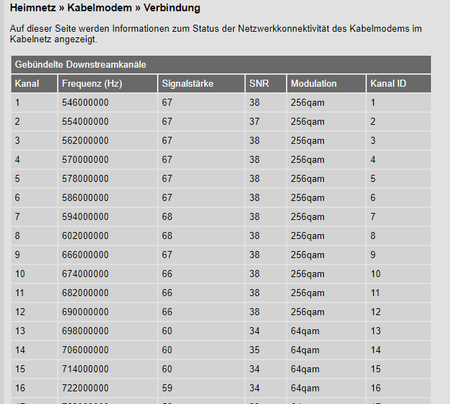

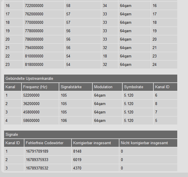

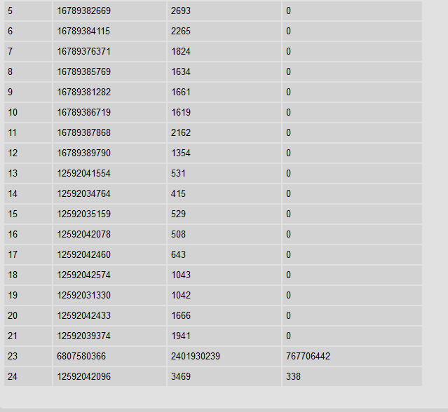

Werte aus dem Router:
Sind daraus Einstellungsfehler ersichtlich?

Und hier noch eine vom 16.04. Da ging garnichts mehr....

@Phillip81
Kannst du das Antennenkabel einmal auf festen Halt überprüfen, wenn möglich tauschen.
Auf Kanal 22 ist der SNR-Wert mit 18 außer Norm.
Gruss
