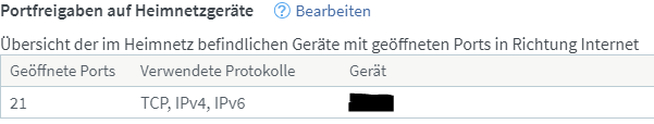

Unsere Fritzbox blockiert jeglichen Verkehr über Port 21. Die Portfreigabe ist eingerichtet und wird bei der Sicherheitsdiagnose auch angezeigt:
Über telnet habe ich bereits mehrere FTP-Server gestetet und erhalte immer ein Timeout.

Du brauchst für ausgehendes FTP KEINE Portfreigaben, d.h. wenn du versuchst, dich auf einen "fremden" FTP-Server zu verbinden! Eine Portfreigabe wäre nur notwendig, wenn du einen FTP-Server INNERHALB deines Netzwerks erreichen willst.
Weiterhin benötigt FTP zusätzlich Ports für die Datenverbindung - diese  werden aber dynamisch vergeben. Aber auch dort brauchst du selbst nur dann etwas freigeben, wenn du selbst einen FTP-Server benutzt -ODER- wenn der Serverbetreiber oder dein FTP-Programm kein passives FTP unterstützt (was m.W. nur beim FTP-Client von Windows der Fall ist).
