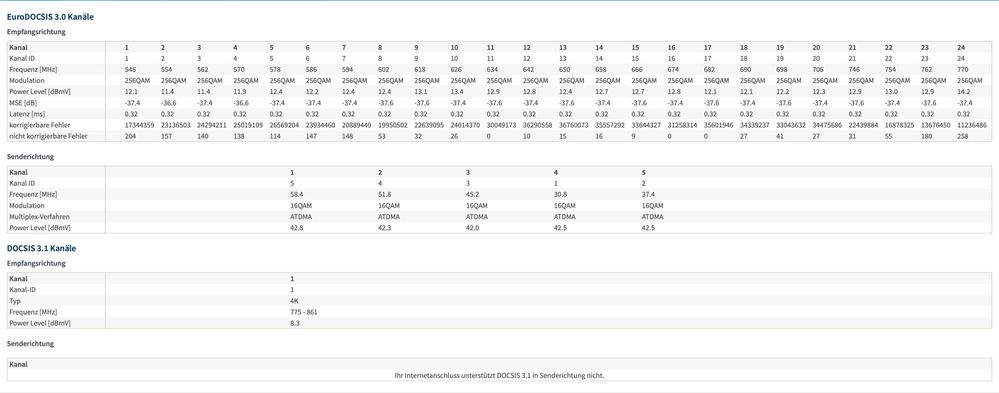

Kannst du mal die Kabeldaten (als Bild posten)?

Die Frage war nach deinen Kabel Daten und nicht vom speedtest.
Es ist gemeint die signalwerte aus dem interface von der 6591.
192.168.178.1 dann auf Kabel und auf Leistungsdaten. Dann alle 32 Kanäle inkl die 5 upload Kanäle screenshotten und hier posten.

Bitte mal schauen, ob die Hardcopy richtig ist.

Dein upload ist mit qam16 relativ niedrig. Evt ein rueckwegstoerer vorhanden.

Die Powerlevel im Downstream sehen auch nicht wirklich gut aus, da sollte nochmal ein Techniker die Hausanlage nachpegeln oder wenn die Werte schon so schlecht reinkommen eine NE3-Störung melden.

Der OFDM (Docsis 3.1-Downstream) kommt viel zu stark rein, der sollte vorgabenkonform im Powerlevel zwischen -9 und +4 liegen. Auch die Docsis 3.0-Downstreams haben meiner Ansicht nach einen zu hohen Powerlevel. Ich hab dir mal die Pegelwert-Vorgaben von ehemals Unitymedia angehangen.
