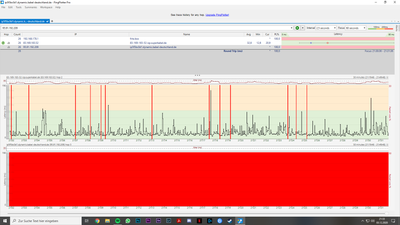

Hi nochmal,
ich habe heute mal Pingplotter für knapp eine Stunde während ich mit Freunden im Dicsord war laufen gelassen. Dabei hatte ich auch ab und an wieder Laggs. Kenne mich leider gar nicht hiermit aus. Sind die Werte gut oder sieht man dort schon etwas auffälliges ?
MfG
Lukas

Hier nochmal die Pingplotter-Werte von der angepinnten Webseite:
